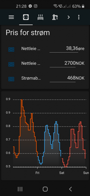

Dette er første forsøk på å få vist data fra nordpool sensoren. Denne viser i går, i dag og i morgen.
type: 'custom:apexcharts-card'
series:
  - entity: sensor.nordpool_kwh_krsand_nok_4_10_025
    type: area
    curve: stepline
    extend_to_end: false
    float_precision: 4
    type: area
    curve: stepline
    float_precision: 4
    data_generator: |
      return entity.attributes.raw_today.map((p) => {
        return [new Date(p.start), p.value];
    type: area
    curve: stepline
    float_precision: 4
    data_generator: |
      return entity.attributes.raw_tomorrow.map((p) => {
graph_span: 3d
span:
  start: day
  offset: '-1d'
apex_config:
  chart:
    type: area
    height: 300
  stroke:
    show: true
    width: 2
    curve: stepline
  legend:
    show: false
  dataLabels:
    enabled: false
  xaxis:
    type: datetime
    labels:
      datetimeFormatter:
        month: ddd
        day: ddd
  fill:
    type: gradient
    gradient:
      shadeIntensity: 1
      inverseColors: false
      opacityFrom: 0.45
      opacityTo: 0.05
      stops:
        - 20
        - 100
        - 100
        - 100
Link to comment
