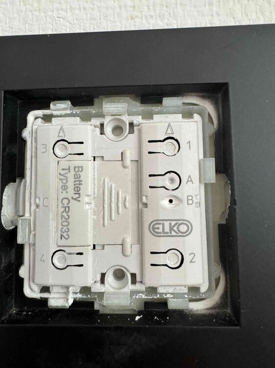

Ble ikke veldig mye klokere av hverken link eller det jeg kan finne om systemet. Virker som det er kontrollere ment for skap og jeg så ikke noe slikt i skapet så må kanskje på leting. Har du no anelse om mulighbeten for at jeg finner noe som styrer dette i taket? Altså typisk trafo for én og en av de tre settene med downlights i kåken. Det er ikke noe som helst annet som hinter om IHC eller smarthus i leiligheten. Takk for tipset.
Pappa har en leilighet som kom med noen Elko trådløse dimmere for downlightsene. Da han flytta inn virka bare én av tre og så fikk han tiidligere eier til å fikse dette. Det jeg gjorde feil var at jeg glemte å få eieren til å dokumentere hva som ble gjort. Installasjonen er kanskje ti år ellerno? glemt å sjekke datoer i sikreingsskapet for hint. Ikke er det noen som helst tegn til hva dette er for noe. Dimmebryterne føles skikkelig crappy og synes ikke de fungerer stort bedre heller. De ligner "Smartbryter trådløs Plus PH" og for alt jeg vet er det det det er. https://www.elko.no/produkter/45-elko-smart-styringssystemer/smartbryter-tradlos/smartbryter-tradlos-plus-ph Bilde vedlagt. Men noen smarthub har jeg ikke sett snurten av og sikringsskapet har null og niks hint. Batteri er bytta uten at det hjalp. Hvor er det sannsynlig at jeg finner en mottaker? Og hva kan den være? Jeg må kanskje paire det hele eller resette den?
