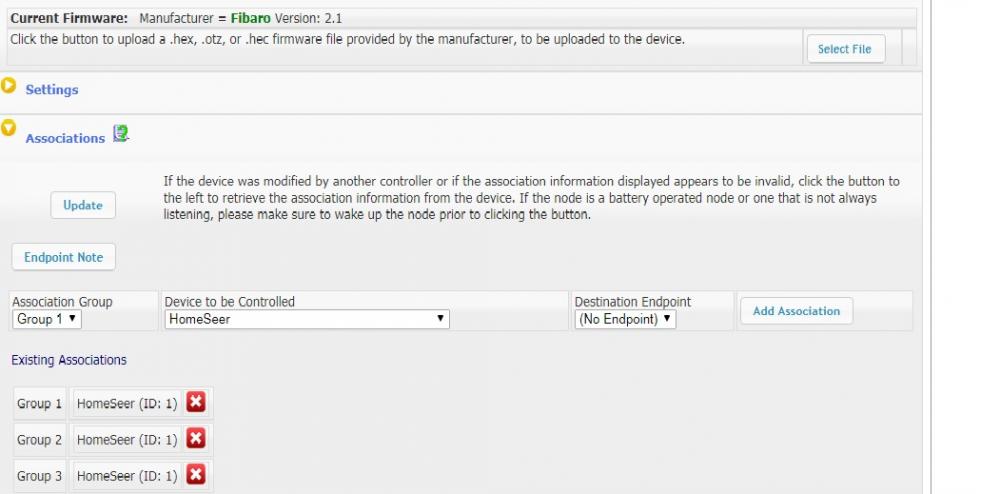

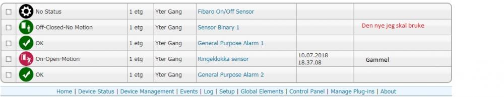

Hei har koblet min Universal Binary Sensor på ringeklokka og det har funket bra. Men så har jeg byttet input ledning fra grønn til gul. (Da output skruen satt fast, så jeg måtte bytte ingang) Og nå funker den ikke. Den vil ikke oppdatere varslet i HS3
Jess funke det! Takker Hvordan blir den locale banen da? EDIT: Fant det ut
