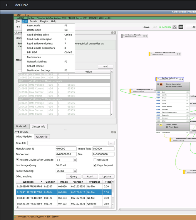

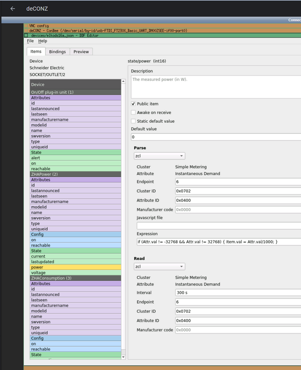

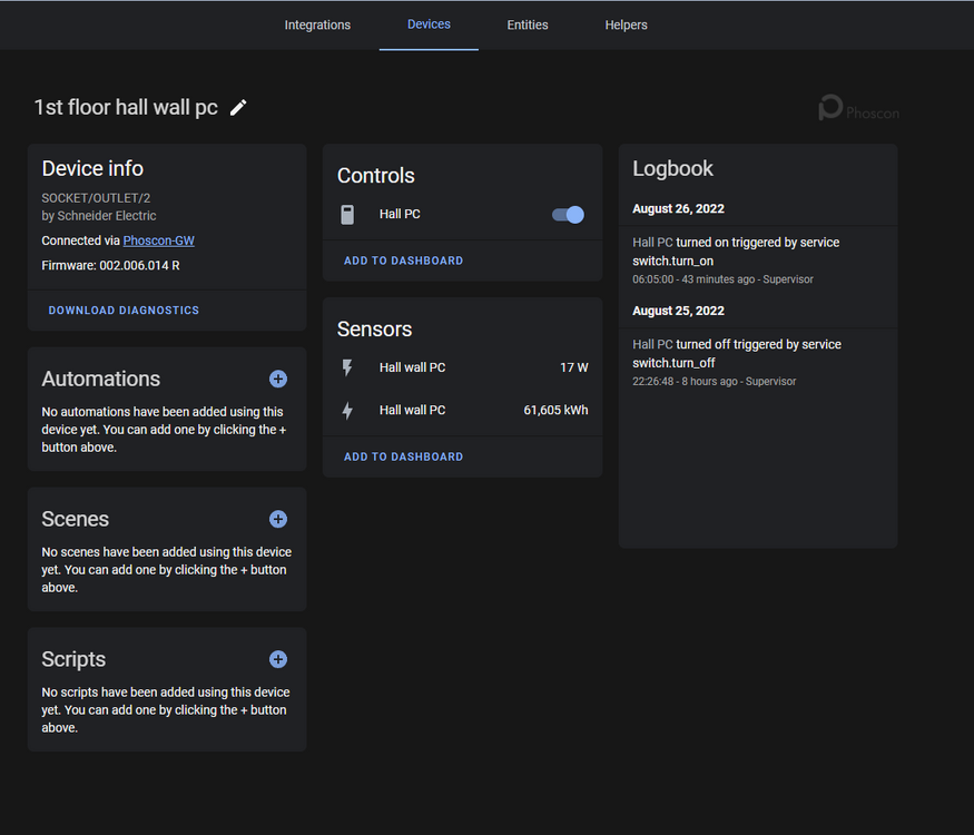

Jeg har ingen Elko Smartplugger, men jeg tror jeg måtte endre på DDF i Deconz for smartkontakten min. Mener det var denne tråden som hjalp meg på vei: https://github.com/dresden-elektronik/deconz-rest-plugin/issues/5563. Fikk da i alle fall inn effektforbruk. -
