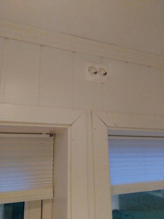

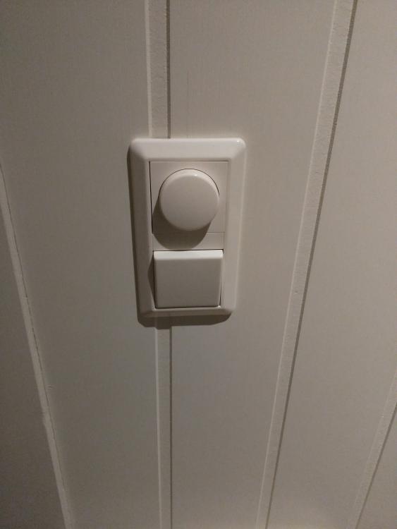

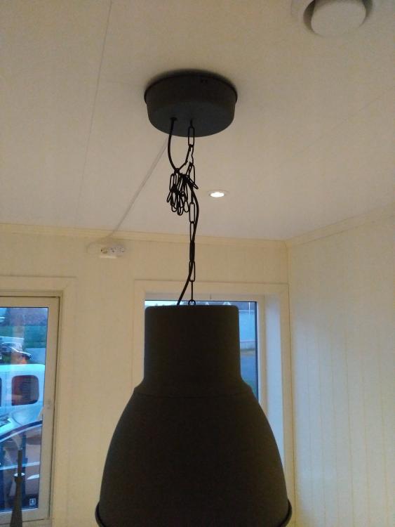

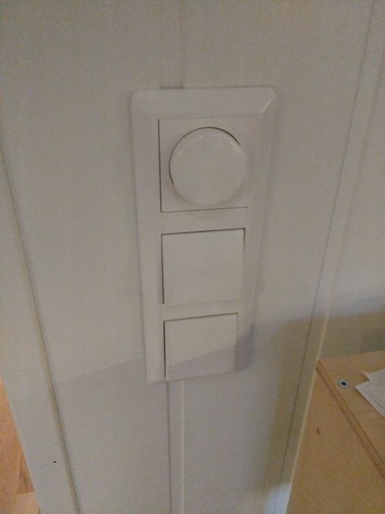

    Legger ved noen bilder fra kjøkken og stue for å vise hvordan det står til, ser allerede at kameraet på Zuk Z1 fra Lenovo tar relativt dårlige bilder i skumring. Bryter med dimmerhjul og to vanlige brytere er på kjøkken, dimmerhjul styrer LED-spots, en bryter styrer led-list under kjøkkenskap og den andre styrer kontakt som er avbildet. Bryter med dimmerhjul og èn vanlig bryter styrer lignende kontakt i taket på på stue

    Jeg tror i allefall WAF er vesentlig mer tilstede dersom det går automatisk. Det er nok fjernkontroller i huset fra før.. ? Jeg mener å ha lest noe om å legge mikromoduler i sokkel på lampe.. Er jeg helt på jordet nå? Huset er skammelig nytt til at det ikke ble planlagt smarthus under oppbygging.. Men det er et helt annet kapittel

    Plassen er jeg smått usikker på. Jeg har en multistikk med 6 uttak der jeg kunne tenkt meg den løsningen. Jeg ser poenget med å begrense mikromoduler bak stikk. Planen er å starte med Smart Dimmer 6-moduler der jeg finner det nødvendig. Så spørs det om jeg rett og slett får sette opp scener i Fibaro og manuelt kontrollere dem med fjernkontroll

    Mottok i dag Fibaro HCL Starter Kit og den er nå oppe og går. Innser at dette er slutten på sparepenger og ferier i noen år fremover, i hvertfall om WAF er tilfredsstilt. Jeg har i den forbindelse noen spørsmål: 1. Jeg ønsker å legge mikromoduler bak stikkontakter for å kunne slå av elektriske artikler som tv, dekoder, et potensielt strykejern osv når vi forlater huset. Hvilken modul er å foretrekke til slikt? 2: Jeg har noen dobbeltuttak i veggen som man kan slå av med bryter. Det er uttak som er montert i takhøyde som har bl.a kjøkkenlampe og julestjerne (i desember såklart). Jeg ønsker også å styre noen gulvlamper, hva er den mest praktiske løsningen for dimming av slikt? Dimmer-modul som dimmer hele stikkontakten? Plugin? Med plugin-moduler må jeg jo også manuelt få dimmet lyset. 3: NorthQ har en strømavleser for strømmåler, er det noen som har erfaring med den? På forhånd, takk for at dere er overbærende Edit: Div. skriveleifer
