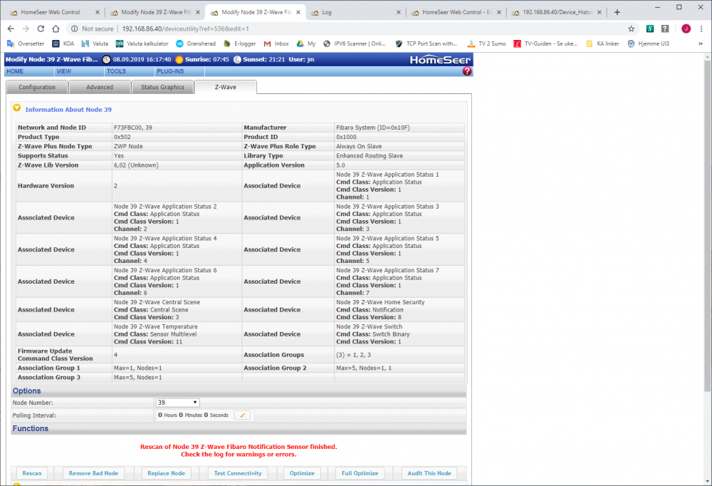

  6. Javel? Jeg har liggende 2 stk. ESP8266 med releutganger og WiFi modul på, men hvordan setter jeg denne opp mot min HS3 som kjører på Windows? Her er jeg helt blank.

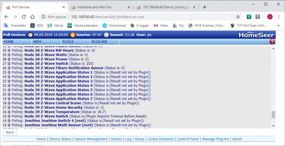

  7. Trykket på Poll, men Node 39 gir ingen tilbakemelding utenom intern temperatur, så det betyr vel at Smart Implant er ubrukelig til dette formålet. Jeg hadde den liggende, og tenkte den var ok til dette, men jeg får se meg om etter en annen løsning til å lese av trykket.

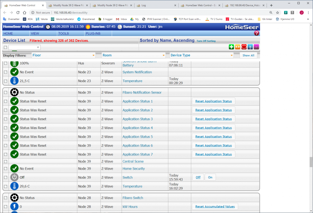

  9. Ja, jeg vet jeg har mange "svin på skogen" når det gjelder navngiving, du har helt rett, men det var nå hvordan jeg får data ut av en Smart Implant jeg nå var ute etter ?

  12. Ja, bortsett fra at jeg har gjort Punkt 4.6 da dette er 3 wire

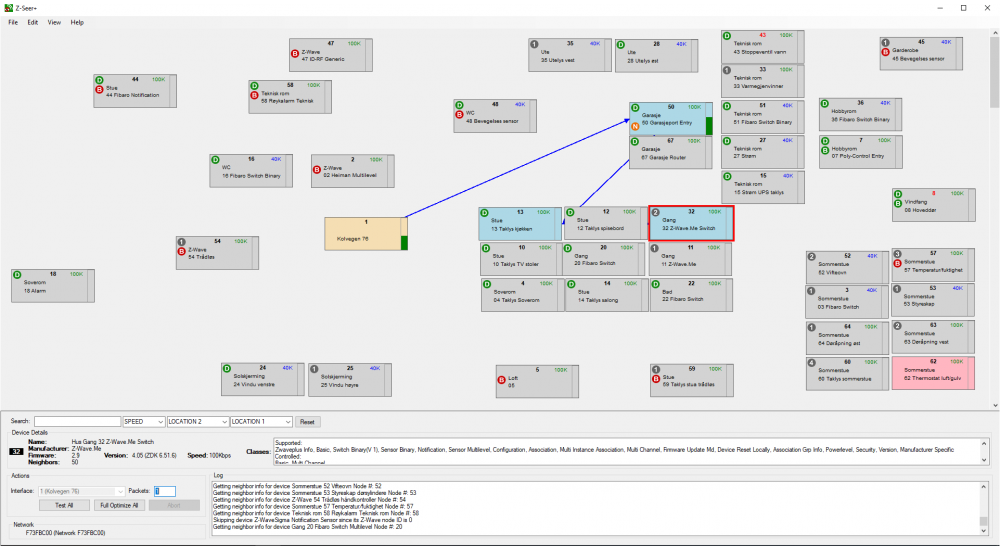

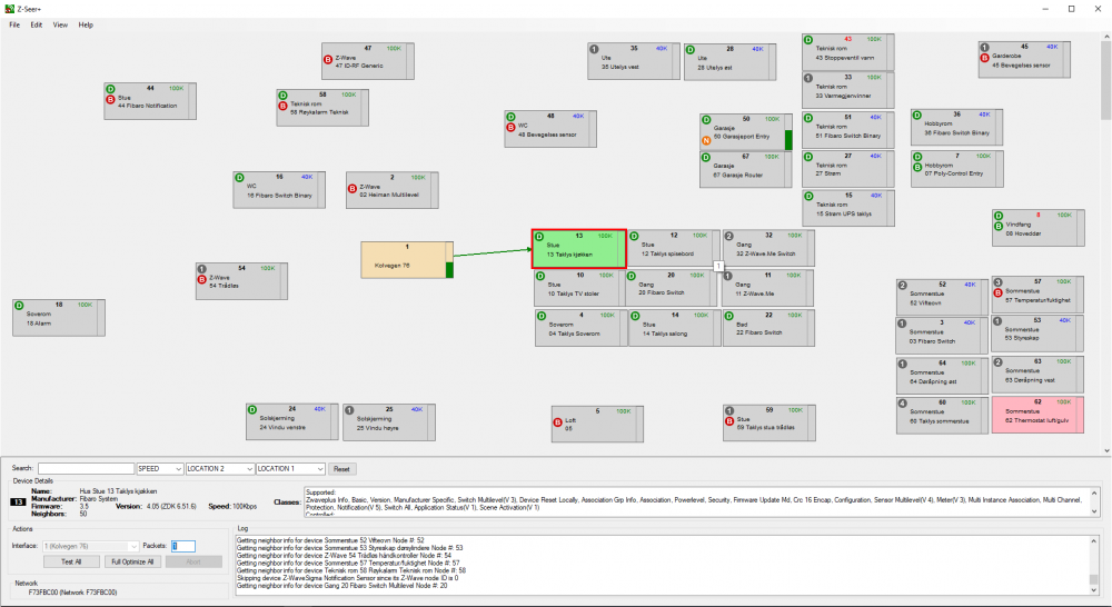

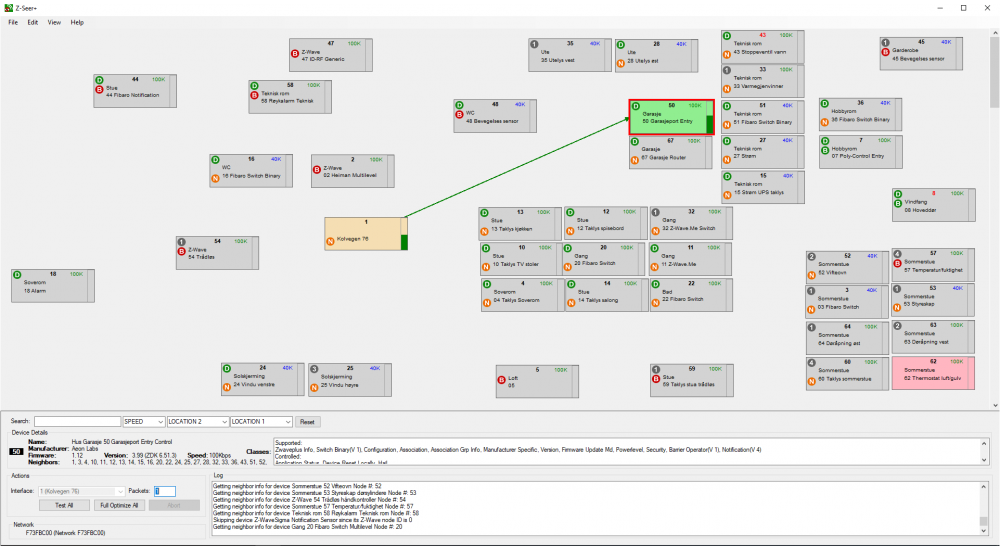

  19. Som du ser her, er 32 nabo med 50, men nå router den pluslig via 43 som den ikke er nabo med.
  20. Ja, hundrevis av ganger på alle mulige måter. Full optimize, backup og restore uten optimize, med optimize på en sentral node, og med noen få sentrale noder. Alt jeg kan tenke på. Har studert alle dine forslag på forskjellige måter det siste året. Resultatet er stort sett det samme.
  21. Her er også noe som er merkelig med routingen. 32 går via 13 og 50, med 40k mens 13 går direkte med 100k
  22. Som en ser her, så er det 63 som har 9.6k men som jeg viste ovenfor, var det 64 som hadde 9.6k

  24. Det er nok ikke dekning, da det stort sett gjelder noder som står tett med andre node som ikke har dette problemet. Når jeg skriver tett, er det noder med DIN montering i samme skap. Jeg har også smme problem med noder som står i samme rom, og det varierer hvem det gjelder. Ene øyeblikket er det 9.6k, andre ganger 40k og så 100k.
  25. Er det fortsatt ingen som kjenner til hvorfor 100k enheter kobler opp på 9.6k gjennom andre 100k enheter?
