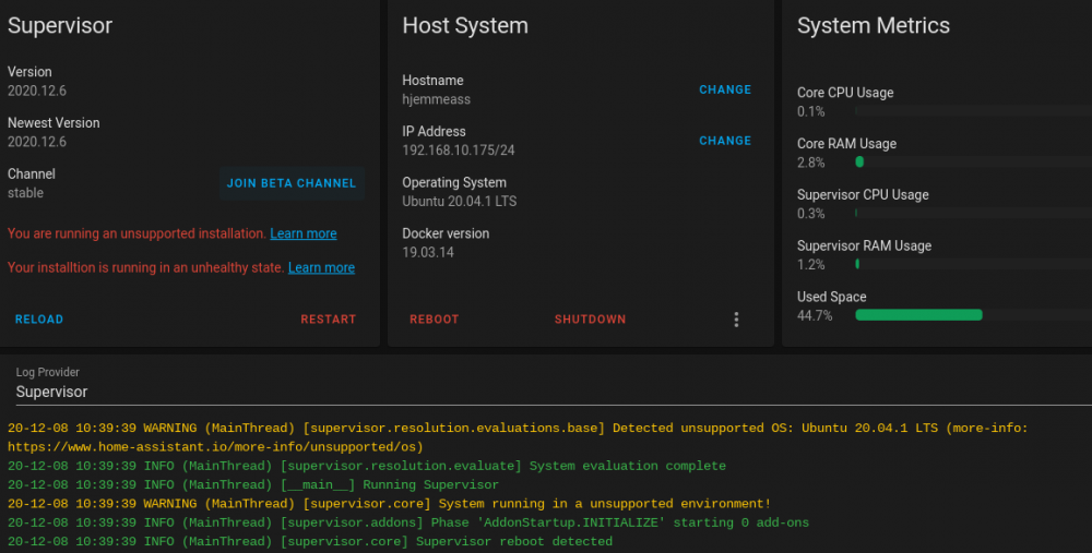

  1. Kan jeg bruke denne til og fikse problemet? https://github.com/home-assistant/supervised-installer Jeg løste problemet med å oppdatere server, la inn den over her. Da gikk alt som smurt 🙂

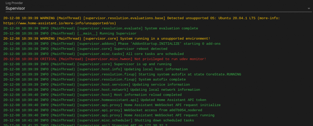

  2. Skulle oppgradere hassio, men ble stoppet av melding om "Unknown error, see supervisor" Hvordan løser man et slikt problem? har lagt ved loggen fra supervisor og host, (ubuntu server 20.04) bruker ssh på server..

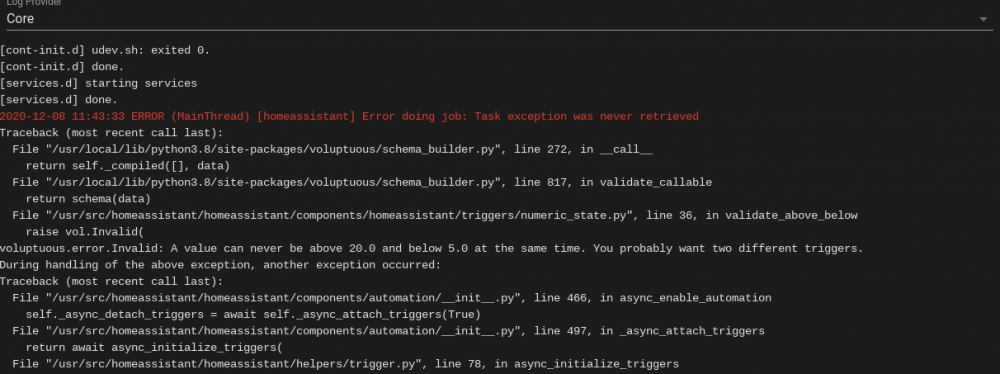

  3. Har nå prøvd meg litt fram og tilbake og lest endel... alias: Ovn treningsrommet description: 'på under 19 av 22' climate: -platform: generic_thermostat name: Trenings rom heater: switch.ovn_trenings_rom target_sensor: sensor.trenings_rom_temperature min_temp: 19 max_temp: 22 ac_mode: false target_temp: 20 cold_tolerance: 0.3 hot_tolerance: 0 min_cycle_duration: seconds: keep_alive: minutes: initial_hvac_mode: "off" away_temp: precision: 0.1 Slik ser det ut idag, men jeg får ikke lagret den! får feilmelding hver gang: Message malformed: Integration '' not found Noen som ser hva som er galt?
