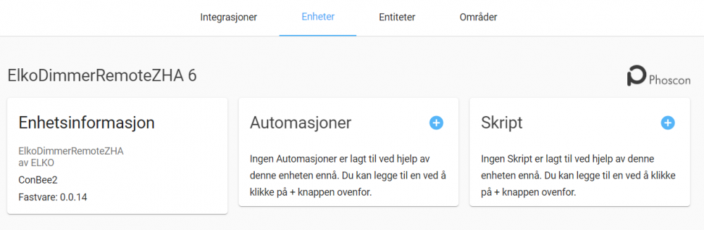

	jeg har tidligere prøvd å inkludere ELKO sin endevender i deConz og etter hvert i Home Assistant. Jeg har klart å legge den til i deConz via VNC og se den der. Har prøvd å binde den opp mot en ELKO dimmer uten at jeg egentlig har kommet noe videre så jeg har lagt det litt på is i mellomtiden. Nå er det i en av de siste versjonene kommet mer støtte for endevenderen så jeg ga det et nytt forsøk. Jeg kom på en måte litt videre for nå dukket den opp i Home Assistant, men uten entiteter. Er det noen som har noe mer erfaring og fått til noe fornuftig med denne? Jeg ville tro at den i hvert fall ville dukke opp som en switch i HA. Eller er det slik at den kun kan bindes til en annen enhet i VNC, slik det gjøres i ELKO sitt eget oppsett? Jeg skjønner at endevenderen ikke kan leve sitt eget liv som en egen enhet på samme måte som en dimmer ikke har noen funksjon uten at den er koblet til et lys for eksempel. Men at den i det minste kunne dukke opp som en switch/light hadde gjort den nyttig til noe.
	Slik ser det ut i HA nå:
