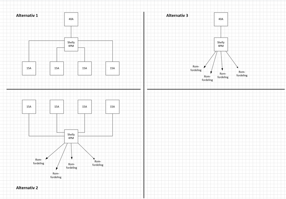

  11. Hei, og takker for svar. I følge linken du postet, kan det nesten virke som jeg har v1: Den deler vel bus i bakkkant for alle 4. Så den må bli foret via L01, f.eks. Ellers er vel ikke tegningen din helt relevant, siden det er ikke bare lys jeg skal ha bak, men egentlig hele rom, som allerede står på egne kurser i dag. Ett av alternativene jeg nevnte da, var om det går an å kutte ut de kursene (sikringene) og putte de rett i Shelly'en i stedet. Og så putte en 40A foran Shelly'en Takk
  12. Hei. Kjøpte en Shelly Pro 4PM nærmest på impuls for en stund siden, siden det tenkte det kunne være kjekt å ha kontroll på strømforbruk på flere kurser samtidig. Men jeg hadde en elektriker på besøk, men han klarte ikke å koble dette sammen av en eller annen grunn. Men så begynte jeg å tenke: Hvordan skal denne egentlig kobles opp? Alle 4 inputene deler bus slik jeg har forstått det. Si at jeg har 4 stk 15A kurser. Hvordan skal det da se ut? Må jeg sette opp en 40A kurs FORAN Shelly'en? (Siden den støtter 40A totalt) Og så 4 stk 15A kurser ETTER Shelly'en? Eller kan denne erstatte de 15A kursene? Eller: Kan jeg sette opp denne ETTER de 4 15A kursene? Eller: Sette opp kun en 40A FORAN Shelly'en og ikke bruke de 15A kursene i det hele tatt. Har laget en liten skisse som forklarer alternativene. Takk
  13. Ja, ville aldri brukt utstyr som ikke er godkjent i Norge. Det var derfor jeg ville stille spørsmålet om dette utstyret. Det er ikke pengene det er snakk om for min del. Det er heller å få mer funksjonalitet i sikringen enn det som finnes i Norge i dag. Strømmåling i hver sikring / jordfeilautomat hadde vært konge spør du meg
