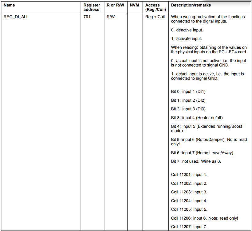

    Dette er opprinnelig innganger som kan styres via eksterne potensialfrie brytere/relèer, men la merke til at modbus for disse var R/W. Jeg testet write_coil tidligere, men da med register adresse og coil-verdi som state - det fungerte ikke. Når jeg tester slik du foreslår fungerer det State skal være 1/0 for å slå på/av. service: modbus.write_coil data: state: 1 address: 11201 slave: 1 hub: VTR300 Det eneste som er litt irriterende er at det blir krøll om man aktiverer en ny DI uten å slå av den forrige. Men det lar seg nok ordne med noen linjer ekstra med kode.

    Fikler med modbus styring av Villavent VTR300 selv om dagene. Bruker en superbillig USB til RS485 adapter. Slenger inn et relatert spørsmål jeg ikke helt finner utav: Min VTR300 virker å være en litt eldre, enklere utgave hvor en bla. kun kan sette lav/normal/høy som viftemodus. For å f.eks. sette modus høy tilluft og lav avtrekk må dette defineres som "digital inngang" DI1, DI2 og DI3. Følgende informasjon finnes om styring av de digitale inngangene via modbus: Her er det plutselig inkludert "bit" og "coil" og ble da straks litt mer avansert enn å skrive en verdi slik jeg har gjort tidligere. En typisk skriving av ny verdi ser slik ut: service: modbus.write_register data: address: 100 slave: 1 value: 2 hub: VTR300 Hvordan vil dette bli om jeg jeg f.eks. ønsker å aktivere DI1 som i følge tabellen over har Bit 0?
