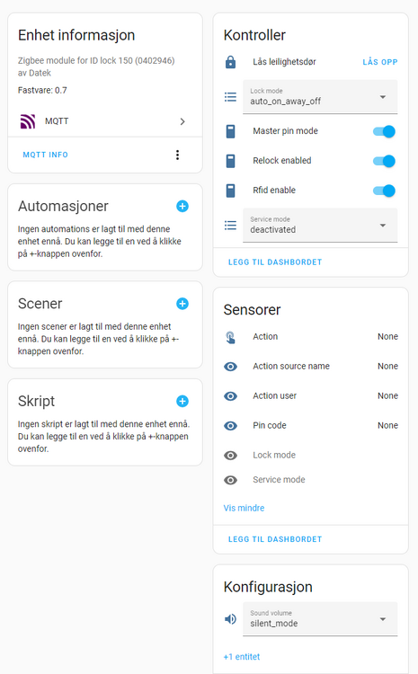

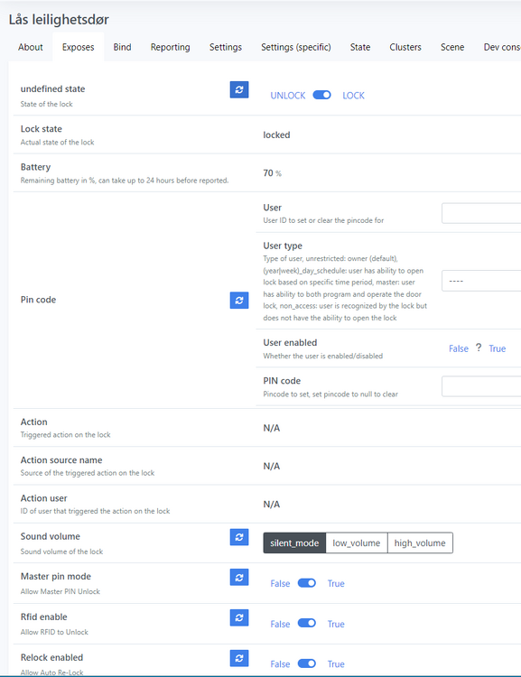

  1. Heihei! Jeg kjører flere ID Lock 150 (FW 1.5.9) med ZigBee (FW 0.7) gjennom Z2M, men får ikke opp de samme attributtene i HA som dere får opp? De vises imidlertid i Z2M, og de fleste ligger inne som egne entities i HA (bortsett fra door_state som jeg savner veldig). Har jeg gjort noe feil her? 🙄
