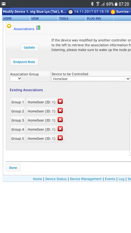

	Har forsøkt: - Restart av server (og HS) - Rescan av problem-noden - Fjernet alle assosiasjoner, og lagt til Group 1 på nytt. Fortsatt ingen hell, så forsøkte videre: - Fjernet noden fra HS (Fikk en rekke warnings da jeg gjorde dette, uten at det nødvendigvis betyr noe... " Warning: Failed to retrieve Z-Wave class information for node 2, device synchronization/creation will not continue for this node.") - La den til igjen (non-secure, ingen warnings eller error) - Rettet assosiasjonene så de ikke har noe endpoint Ingen oppdatering av noe, hverken status, strømforbruk eller kWh. Forsøkte igjen: - Fjernet noden fra HS (ingen warnings eller error) - La den til igjen (non-secure), uten å endre på assosiasjonene denne gangen. Nå fungerer alt utenom "Switch Binary 2", med andre ord slik det var før jeg begynte feilsøkingen og opprettet denne tråden... Tester videre ved å fjerne assosiasjonen på Group 2, men la Group 1 stå på "HomeSeer (ID: 1, Endpoint=1)" Plutselig ser alt ut til å fungere perfekt! Kjenner at jeg ikke helt stoler på at det varer, men så langt ser det lovende ut. Noen som har en forklaring?
	Oppdaterte nå, og resultatet ble at den ene av de to som fungerte før sluttet å virke. Har en Fibaro Dimmer 2 som fungerer uten problemer, men dobbel-switchen rapporterer ikke lengre status... Slik ser det ut for meg nå: https://www.screencast.com/t/kOoJLQB7yj9P EDIT: Status oppdaterer seg med andre ord når jeg endrer den via HS, men ikke når jeg trykker på de fysiske bryterne.

	Jeg sliter litt med en node som ikke oppdaterer seg automatisk. Det gjelder en av bryterne i en Fibaro Double Switch 2. Den ene bryteren oppdaterer seg som den skal, mens den andre kun gjør det av og til. Vedlagte bilder viser status før jeg forsøker status polling, resultat fra poll, og status etterpå. Legg merke til at problembarnet ikke er oppdatert siden i går... Noen tips til hva som er galt/hva jeg kan gjøre for å løse problemet? Det er ikke konsekvent feil, men det skjer ofte (minst en gang per dag).
