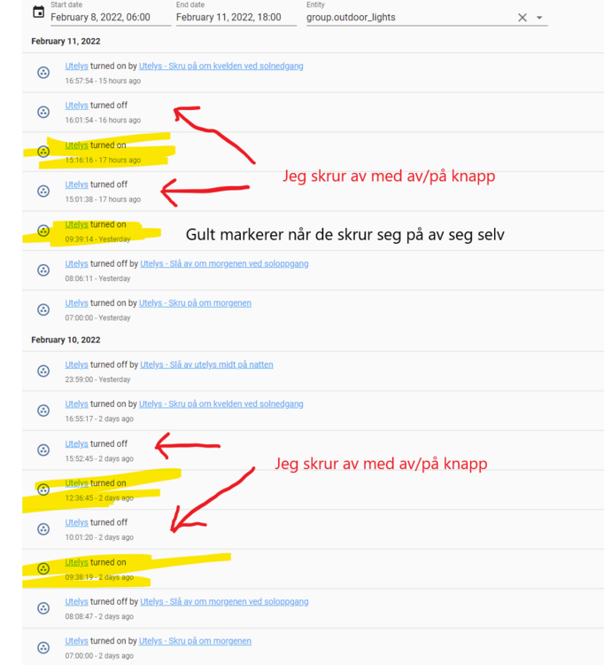

Hei,
	Jeg har et sett med utelys, 3 stk. IKEA trådfri, som styres med en IKEA av/på knapp og er koblet til med Ikea hubben.
	Disse har jeg integrert i HA. Jeg har ingen aktive automasjoner i Ikea hubben/appen (har dobbeltsjekket).
	I HA har jeg gruppert disse lysene i en "utelys" gruppe, og satt opp automasjoner som skrur disse lysene:
	- på ved solnedgang
	- av ved midnatt
	- på om morgenen kl. 7 (med mindre solen allerede har stått opp)
	- av når solen står opp.
	Det virker som disse automasjonene fungerer fint, men det som er rart er at etter solen er stått opp, skrur lysene seg på etter en stund.
	Dette skjer hver dag. De blir skrudd av når solen står opp. Og en time eller to senere er de jammen meg på igjen. Da skrur jeg dem manuelt av med ikea av/på knappen, og en time eller to senere er de på igjen... Og slik går nu dagan...
	Jeg prøver å debugge hva i alle dager som går galt her. Ser på historikken til lys-gruppen og individ-lysene, men jeg får ingen informasjon om hva det er som slår lysene på...
	Jeg kan garantere at ingen manuelt trykker knappen for å skru dem på, for dette er på dagtid når det er bare meg i huset..
	Noen tips til hvor jeg kan lete etter hva som skrur disse lysene på??
	Se screenshots her (gult markerer når de selv skrur seg på):
