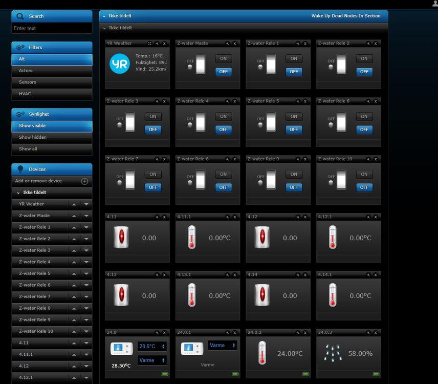

  2. Hei. Har akkurat tatt i bruk en Heatit z-water enhet som jeg har hatt liggende i mange år. Jeg har fått koblet opp alt, man sliter med å få Heatit z temp 2, til å kommunisere med Z-water rele 1 Er det noen kloke hoder som kan guide meg til hvordan jeg kan få Heatit z temp 2 til å kommunisere med Z-water rele 1? Jeg benytter Fibaro HC2. Det er sikkert bare en liten bagatell, men jeg er helt fersk på dette området.

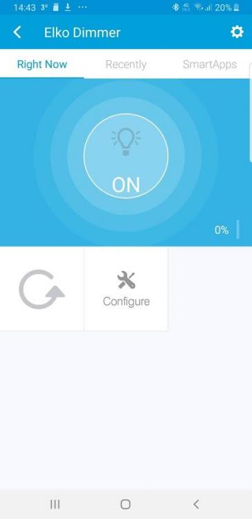

  5. Hei, Har gått til anskaffelse av Elko Plus ELKO Smart Home ESH Plus 316GLED dimmer RF PH, og får dem selvfølgelig ikke til å fungere opp imot Smartthings. Appen finner Elko Dimmer og jeg får lagt den til, men den fungerer simpelthen ikke. Er det noen som har en ide hva som kan være feil. Se vedlagte bilder. Ha en fin helg. Mvh Saimax

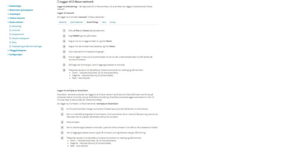

  8. Smartthings v3 + Fibaro Walli Dimmer. Noen som vet hvordan jeg får disse til å samarbeide? Har fulgt veiledningen til punkt og prikke uten at det hjelper. Noen som har et forslag? Med vennlig hilsen saimax

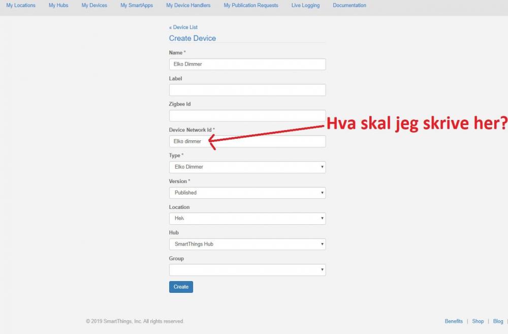

    . Jeg får bare error (se vedlegg). Har sikkert forsøkt 10 ganger... Det er merkelig for alt fungerer så bra med Elko Super Thermostat.txt filen som fulgte med inlegget din (https://www.hjemmeautomasjon.no/applications/core/interface/file/attachment.php?id=3279)

    Hei, Ja, fikk det heldigvis til etter mye om og men. Jeg greide dessverre ikke å legge til termostaten ved hjelp av https://github.com/nilskaa/Smartthings/tree/master/devicetypes , måtte benytte txt filen som lå ved. Men nå er den iallefall opp å går :- ) Takk for hjelpen.
