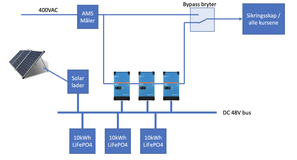

  4. Nå som strømmen har blitt dyrere har jeg funnet ut at jeg kan investere i solceller og batterier til energilagring, og tjene hele investering inn i igjen i løpet av 8,5 år (de beregning nede). I første omgang blir batteriene og inverterene installert og solceller kommer senere. Ikke bare er det lønnsomt, men man også blir "litt" mer uavhengig fra nettet. Løsningen: Det finnes mange ulike måter å koble utstyret med ulike fordeler/ulemper. Jeg går for en løsning hvor batteriene er sentrale og alt kobles til disse. D.v.s. strømmen fra solarcellene går direkte til batteriene (via en DC/DC converter/lader). Inverterene igjen ta energien fra(/til) batteriene. Omtrent slik som i vedlagt tegning. Løsningen gir full fleksibilitet: - Hvis strømmen fra nettet faller bort, svitsjer inveretene automatisk (innen 20ms) om til off-grid mode og alt i huset vil fortsette å fungere som normalt. - Kan koble ut hele anlegget ved hjelp av den "by-pass" bryteren - se tegning - Man kan skalere opp alle elementene (lagring, inverterene og solceller) helt uavhengig fra hverandere. Ønsker mer solceller i fremtiden - koble på en ny solar-charger til DC-bussen. Eller mer lagringskapasitet? Koble til flere batterier på DC-bussen. etc... - Victron sine APIer er åpen og man kan, hvis man ønsker, styre hele anlegget selv med egen kode. F.eks gi kommando: "mat 2000W tilbake til nettet" (hvis man vil selge billig-kjøpt strom tilbake når prisen er høy) - En slik batteri-basert løsning gjør det mulig å "flytte" alle type laster til tidspunkter når strømmen er billig og man slipper å bruke tid/penger/energi på å kjøpe inn (og integrere) all disse "smart-dingene" til el-bil lader, varmtvannsbereder, varmepumpe, etc etc etc. Man trenger ikke noe av disse "Tibber-dingser". Dette bør man ta med i regnestykke som gir en enda kortere nedbetalingstid. - Effektbasert nettleie blir også rimligere, siden man ta peak-effekten fra batteriene istedenfor fra nettet (vis man har veldig mye koblet på 1 av fasene, kan man bruke inverter fra en annenfase til å mate over til den første fasen med mye laster på. Da er det vel sånn 500kr/mnd å spare. Handle liste: - Inverter: Victron MultiPlus-II 48/5000/70 (3 stykk, en for hver fase) - DC-Bus: Victron Lynx - Batteriene: LiFePO4 fra nordiclithium.no - BMS: Daly 200A Smart BMS - Solceller: vet ikke enda Lønnsomhet / regnestykke: 80.000 Victron utstyr 100.000 batterier 100.000 solcellepaneler 50.000 andre utgifter (elektrikker etc) -10.000 Enova støtte "smart strømstyring" boenhet 1 -10.000 Enova støtte "smart strømstyring" boenhet 2 -23.500 Enova støtte solceller -30.000 "ikke brukte penger" på "smarte dingser" som styrer forbruket i huset når strømmen er billig som f.eks smart el-bil lader eller varmtvannsbereder =256.500 NOK Ved 3kr/kWh spotpris og forventet sol-produksjon på 8000kWh/år bør det gir en gevinst på 24.000kr/år. I tillegg tror jeg jeg kan spare 500kr/mnd i nettleie ved å senke effekten jeg trekker fra nettet (effekt-peakene kan mates fra batteriene). Dette utgjør 6000kr/år. Da blir nedbetalingstid 256.500 / 30.000 = 8,55 år "Plus-kunde" eller ikke: I utgangspunktet et det ikke mening å selge noe som helst strøm tilbake til nettet. Men siden anelgget "kan" mate strøm tilbake til nettet må anlegget allikevel meldes inn til nettselskapet og det kan kun elektrikkeren gjøre. Kun godkjente inverterene kan brukes. Ett av kravene er at det støttes såkalt "anti-islanding". Det vil si at inverterene IKKE mater strøm tilbake til nettet ved strømbrudd. Finne elektrikker: Det var ikke enkelt å finne en elektrikker som kan/vil jobbe med et slik anlegg. Jeg ringte mange som sa de ikke hadde kompetanse eller ville ikke ta "ansvar". Men heldigvis fant jeg noen til slutt som ble anbefalte av Facro - som leverer Victron inverterene. Batterier: Jeg går for en DIY-løsning ved å bygge batteriene selv basert på LiFePO4 celler og en BMS. Elektrikker sjekket over at BMSen er godkjent og at batteripakken bygges på en (brann)sikker måte. Jeg har bygget kasser til cellene av Cembrit sine fasadeplater som er laget av stein - altså ikke brennbare. Se tegning. (Brann)-sikkerhet: Dette er noe jeg ta veldig seriøst. Jeg plasserer alt utstyr i kjelleren i et eget rom som har Leka/stein vegger. I tillegg er det passiv ventilasjon og det er montert en smart røykvarsler som også måler b.a. CO2 og CO nivå. I tillegg må man være klar over at dette er et "levende anlegg" og trenger overvåking/vedlikehold. Jeg går til innkjøp av et varme-kamera slik at jeg kan overvåke om det eventuel oppstår varmegang i kabler/koblinger. Dette må sjekkes gjenvinning. Når vi dra på ferie, kobles hele anlegget ut. LiFePO4 cellene er veldig sikker i motstening til "lithium ion", som ofte brukes i el-biler. Derfor har jeg bevist ikke valgt å "gjennbruke" gamle elbil cellene. LiFePO4 begynner ikke å brenne ved en eventuell kortslutning og heller ikke ved en eventuell utlading under grensen. Enova: Det er flere støtteordninger som er aktuelle å søke om hos Enova. "Solcelle anlegg" og "Smart strømstyring". Nå er jeg i byggefasen og må vente inntil alt er installert før jeg kan søke, men planen er å søke om "smart strømstyring" i første omgang. Og siden huset også har en leiliget (og dermed 2 boenheter), tenkte jeg at det må vel kunne går an å får støtte 2 ganger.? Tesla powerwall: Anlegget tilsvarer vel 3 stykk tesla powerwall 2, men til halvparten av prisen + man kan styre alt som man vil Er det flere som har en "DIY"-energilagring hjemme? Hvordan har dere løst det?
