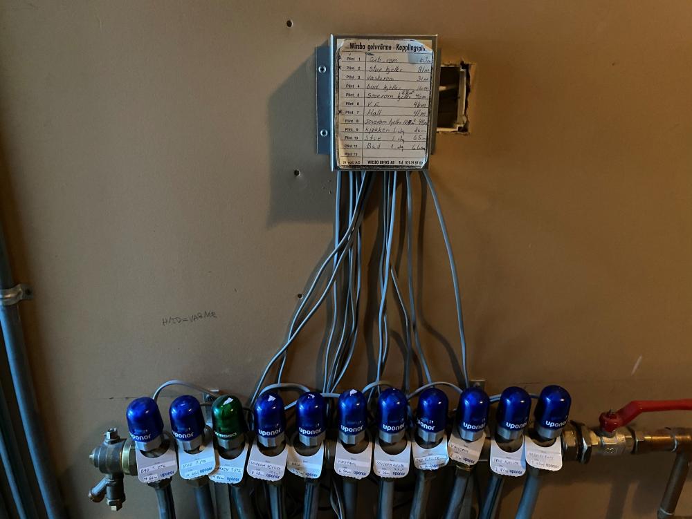

  1. Hei, håper noen av dere automatiseringseksperter kan komme med innspill. Vi har flyttet inn i ett hus der bad og kjøkken er utstyrt med vannbåren varme. Dette styres av noen Wirsbo kontrollere som kommuniserer trådløst med ventilene. Største problemet for oss er at fjernkontrollene er veldig upresise. Et hakk opp eller ned kan være forskjellen på iskalde eller glovarme gulv. Jeg kunne tenke meg å få en litt smartere løsning å styre dette med, og etter litt googling har jeg kommet over disse radiatorventilene fra Netatmo og Tado. Vil jeg kunne bytte ut de eksisterende ventilene fra Wirsbo / Uponor med noen slike for enkelt å få en litt mer presis styring av varmen? Om så, hvilke av de to er best egnet? https://eplehuset.no/smarte-hjem/strom-og-varmestyring/tado-smart-radiator-starter-kit https://eplehuset.no/smarte-hjem/strom-og-varmestyring/netatmo-smart-radiator-valves Vedlagt er noen bilder av dagens system:
  2. Hei gode forum. Som tittelen indikerer har jeg tenkt på å oppgradere varmestyringen i huset. Vi har vannbåren varme med 11 kurser/sløyfer. (se gjerne bilde). Til det formål tenkte jeg å høre med dette forum om hvilken hardware man kan anbefale? Samt om dette er noe man bør gjøre selv eller ikke? Jeg har tidligere selv skiftet ut både rom termostater og aktuatorer, så jeg tenker at det sikkert ikke er så vanskelig å bytte ut styringsenhet også? Hører gjerne fordeler og ulemper takk. Har en HASS installasjon deployed på en RBI med Docker så integrasjonsmulighetene burde være mange.
