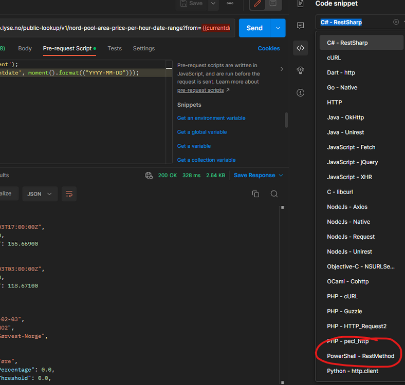

Moskus Skrevet 3. februar 2023 Del Skrevet 3. februar 2023 For å slippe å styre med om det er scriptet eller noe annet som er feil, så vil jeg anbefale Postman på det varmeste. Når du får det til å fungere der, kan du generere ferdig kode for diverse språk, også Powershell: Siter Lenke til kommentar Del på andre sider Flere delingsvalg…
