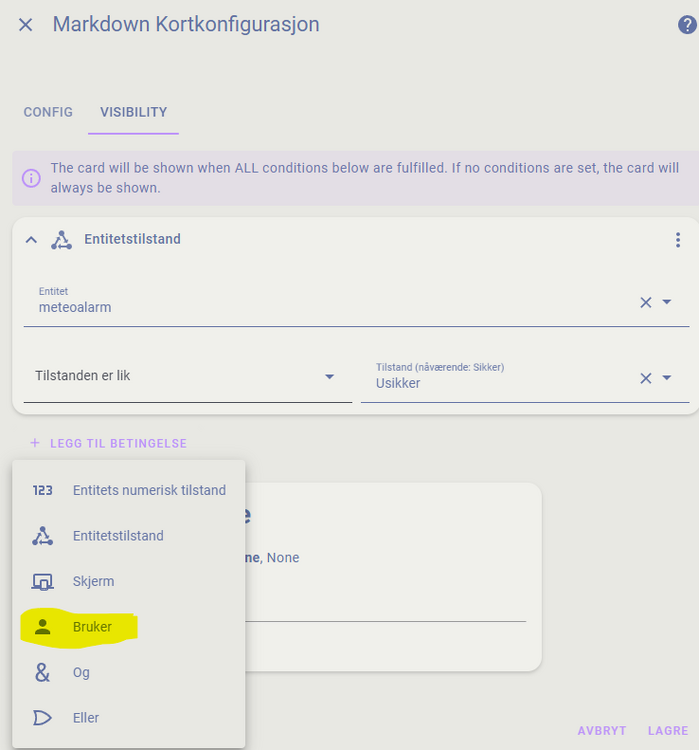

Det som er der nå er ikke "rettigheter" slik vi kjenner det, men mulighet for å styre synlighet og administrering av brukergrensesnitt. Jeg har feks lagd noen sider og kort som ikke er synlige for bestemte brukere. Men det er jo mulig å få tilgang til det via rest-api, men det er det ingen av mine "brukere" som gidder å prøve på. Det var vel det jeg mente med en 90% løsning.

Jeg vil nå påstå at det du lister opp dekkes helt fint i Home Assistant. En kan velge brukere som skal kunne se hele sider og også på kort. Så en har rimelig god kontroll på det. I tillegg kan en begrense hele seksjoner i venstremenyen til administratorer.
