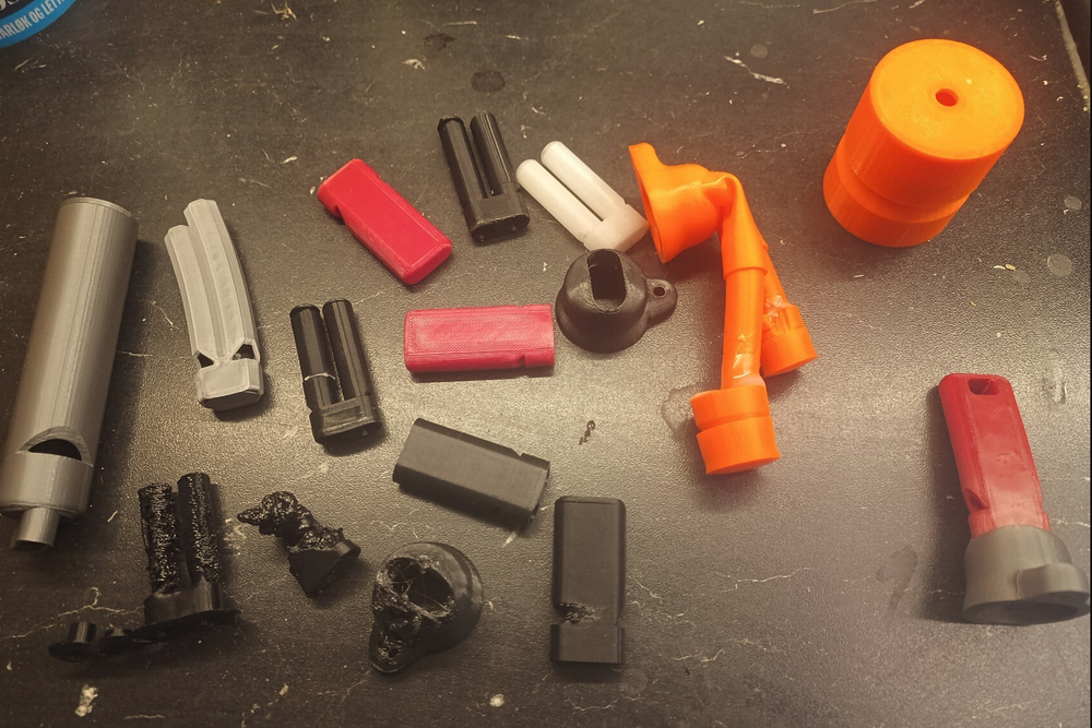

SveinHa Skrevet 15. mars Skrevet 15. mars (endret) Nå vil jeg påstå at det aller meste av den 3D printingen jeg gjør har en vesentlig nytteverdi men noe som er bare for gøy gjør jeg selvsagt også . Tenkte denne tråden kunne samle en del av det mindre seriøse vi 3D printere driver med. For å starte en plass så har jeg irritert meg litt på fløyten i plystrekjelen, lite og varierende lyd... Dette MÅ jo kunne fikses enkelt tenkte jeg og lastet ned og printet noen fløyter. Ikke alle var på langt nær gode nok men spesielt EN utmerket seg med tydelig lyd med ganskje beskjeden "vind". Laget meg et adapter til kjelen etter mål fra den utvalgte fløyten i Onshape og gjorde et forsøk. INGEN lyd... Blåste i den og den virket helt fint... Fant en spesiallaget fløyte som skulle være designet for akkurat dette bruket, justerbar til og med, men lite hell med den også... Etterhvert ble den en del forsøk men varierende hell (litt pent språk for "elendig") og endte opp med bl.a. disse her: Den store oransje er "spesialdesignet" og de 2 mindre er mine modifikasjoner som hadde en smule nedsmelting pga feil materiale... Den røde til høyre er første forsøk med ferdigfløyte fra nett og resten er nå diverse forsøk... De svarte nede til venstre er Tsjernobyl utgavene, total nedsmelting, ikke på kjelen men i 3D printeren... PC-FR er ikke helt enkelt i bruk men tåler temperatur opp i rundt 150 grader uten deformering... Har nå laget en mengde seljefløyter så dette burde jo ikke være såååå vanskelig... Er endt opp slik: Ikke veeeeeldig imponerende men i alle fall bedre enn utgangspunktet... Endret 16. mars av SveinHa 1 1 Siter

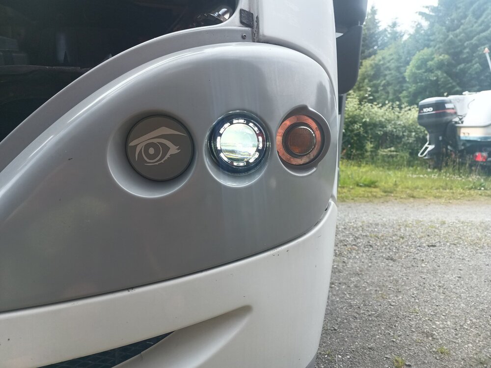

SveinHa Skrevet 25. juni Forfatter Skrevet 25. juni Den der te-kjel fløyten har fungert veldig fint. Forskjellig lyd hver gang men stort sett bedre enn i videoen over og i alle fall betydelig bedre enn originalt. I dag har bobilen blitt kvitt et par godt rustede fjernlys og et par litt mindre dårlige nærlys. Vanlige 90mm lykter der alle 4 ble erstattet av 2 Bi-LED lykter... men da blir der jo et hull "til overs" og det måtte jo tettes, altså måtte 3D-printeren til pers: 1 Siter

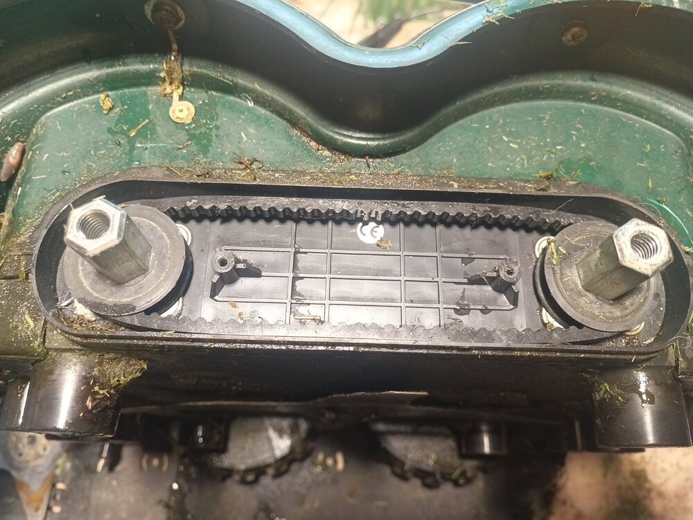

SveinHa Skrevet 5. juli Forfatter Skrevet 5. juli Når den minste robotklipperen mister 4-hjulstrekken og deler tar tid å få tak i... så blir det en tur i Onshape og videre til 3D printeren: Printet i TPU. Spennende å se hvor lenge den varer men der er ny på gang allerede, denne ble for lang så den slurer/hopper over... 1 Siter

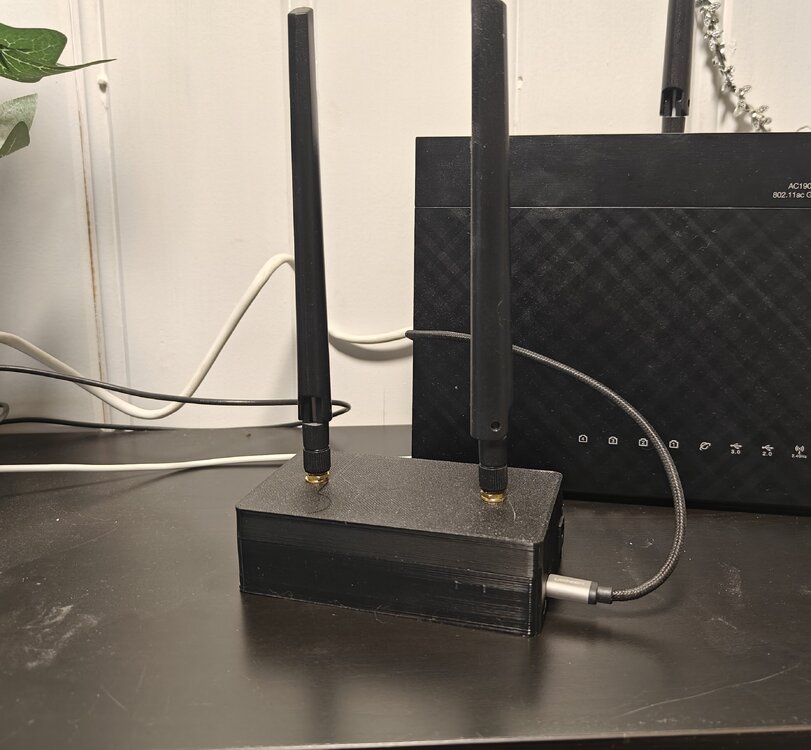

Yngvejos Skrevet 21. juli Skrevet 21. juli Mitt første hjemmeautomasjons print. Kabinett til RFlink. 2 Siter
