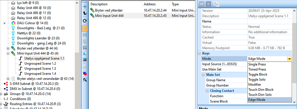

R-Mich Skrevet 24. april 2025 Skrevet 24. april 2025 Hei, Jeg har en Helvar Mini Input Unit 444 og jeg sliter med at jeg ikke får endret mode på denne. Hvis jeg endrer, så hopper den bare tilbake til Edge Mode. Den jeg sliter med har Software versjon 3.00, men den andre jeg har med versjon 4.34 fungerer helt topp. Skulle gjerne hatt mulighet for å sette Touch Dim Solo på den.... Noen mulighet for å oppgradere software på disse? Jeg benytter en Helvar Digidim 920 DALI router. Roy Michelsen Siter
R-Mich Skrevet 24. april 2025 Forfatter Skrevet 24. april 2025 R-Mich skrev (7 timer siden): Hei, Jeg har en Helvar Mini Input Unit 444 og jeg sliter med at jeg ikke får endret mode på denne. Hvis jeg endrer, så hopper den bare tilbake til Edge Mode. Den jeg sliter med har Software versjon 3.00, men den andre jeg har med versjon 4.34 fungerer helt topp. Skulle gjerne hatt mulighet for å sette Touch Dim Solo på den.... Noen mulighet for å oppgradere software på disse? Jeg benytter en Helvar Digidim 920 DALI router. Roy Michelsen Jeg byttet nå ut denne med en som hadde software versjon 4.34, og da fungerte alt som forventet. Kunne fremdeles tenkt meg å få brukt den som har versjon 3.00, så spørsmålet er om det er mulig å oppgradere den. Siter
