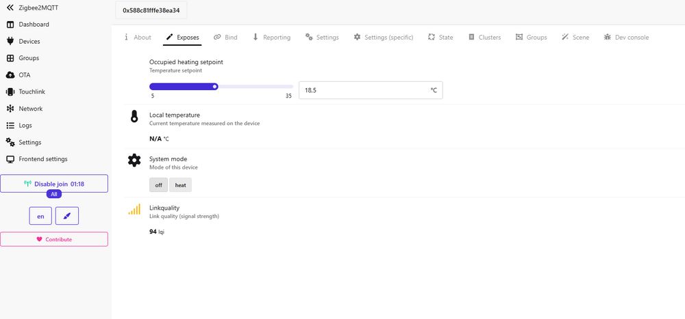

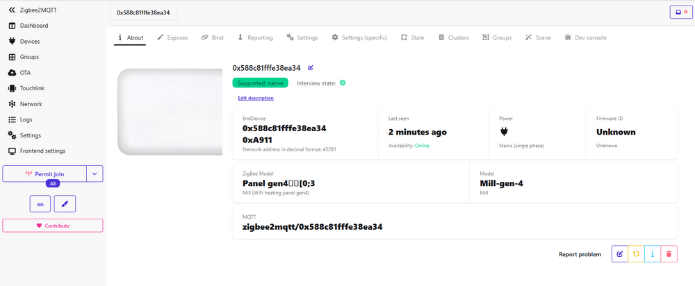

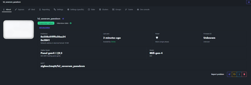

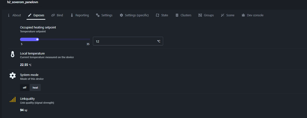

Evelen Skrevet 1. oktober 2025 Skrevet 1. oktober 2025 (endret) Da kom endelig siste versjon av Z2M med støtte for Mill Gen4. Ser ut som "on-off" og set-temp er det som kan stilles på/ses. Håper mer kommer etterhvert. EDIT: Mill sier flere parameterne for ZigBee kommer "en gang i fremtiden". Effektmåling, temp osv. EDIT2: Ser den falt ut i natt rett før 03, mulig stabilites-issues? Offline siden. Ser også at den er registrert som EndDevice fremfor Ruter, noe den ikke burde være. Endret 2. oktober 2025 av Evelen 1 Siter
Evelen Skrevet 7. oktober 2025 Skrevet 7. oktober 2025 Kan nevnte at jeg forsøkte to stk ovner, en på 1000W og en på 400W, dem har vært offline siste dager uten å komme på selv etter restarter. Men etter snakk med Mill support har jeg foretatt følgende som har løst problemet (enn så lenge ihvertfall) Koble ovn til Mill appen, foreta en firmware update av ovn Restarte ovn Resette zigbee på ovn Slette (Force) ovn fra Z2M Inkludere på nytt Foretatt denne prosedyren på begge ovnene i går kveld, og har nå fungert stabilt siden. (ca 20 timer). Også restartet Z2M, dem kobler på igjen automatisk. Dog er dem ende End Devices fremfor Rutere som dem burde. 1 Siter
Evelen Skrevet 19. oktober 2025 Skrevet 19. oktober 2025 Litt update. Siden siste innlegg i tråden min har jeg logisk nok ikke brukt ovnene da det enda er ganske varmt. Men for noen dager siden så skulle jeg det, og da responderte ikke den på soverommet (1000W), mens den på barnerommet (400W) fungerte fint. Begge står online med kort "Last seen" tid, men kommandoer til den på soverommet kommer ikke frem. Restert av ovn løste problemet, men det kom tilbake. Så helt stabilt blir feil å si. z2m: Publish 'set' 'system_mode' to 'h2_soverom_panelovn' failed: 'Error: ZCL command 0x588c81fffe38ea34/1 hvacThermostat.write({"systemMode":0}, {"timeout":10000,"disableResponse":false,"disableRecovery":false,"disableDefaultResponse":true,"direction":0,"reservedBits":0,"writeUndiv":false}) failed (Timeout - 15169 - 1 - 115 - 513 - 4 after 10000ms)' z2m: Publish 'set' 'system_mode' to 'h2_soverom_panelovn' failed: 'Error: ZCL command 0x588c81fffe38ea34/1 hvacThermostat.write({"systemMode":0}, {"timeout":10000,"disableResponse":false,"disableRecovery":false,"disableDefaultResponse":true,"direction":0,"reservedBits":0,"writeUndiv":false}) failed (Timeout - 15169 - 1 - 118 - 513 - 4 after 10000ms)' z2m: Publish 'set' 'system_mode' to 'h2_soverom_panelovn' failed: 'Error: ZCL command 0x588c81fffe38ea34/1 hvacThermostat.write({"systemMode":0}, {"timeout":10000,"disableResponse":false,"disableRecovery":false,"disableDefaultResponse":true,"direction":0,"reservedBits":0,"writeUndiv":false}) failed (Timeout - 15169 - 1 - 119 - 513 - 4 after 10000ms)' z2m: Publish 'set' 'occupied_heating_setpoint' to 'h2_soverom_panelovn' failed: 'Error: ZCL command 0x588c81fffe38ea34/1 hvacThermostat.write({"occupiedHeatingSetpoint":2150}, {"timeout":10000,"disableResponse":false,"disableRecovery":false,"disableDefaultResponse":true,"direction":0,"reservedBits":0,"writeUndiv":false}) failed (Timeout - 15169 - 1 - 120 - 513 - 4 after 10000ms)' 1 Siter

Evelen Skrevet 21. oktober 2025 Skrevet 21. oktober 2025 Så bra @servercookie. Skal sies at den fungerte fint i går kveld når jeg skulle justere den. Ettersom den rapporteres "Last seen" jevnlig og altid er sett innafor minuttet så skulle en tro selve dekningen var ok. Den er ca 3 meter fra nærmeste ruter-node. PS: Planer om å få den til å fungere som ruter-node? Jeg får den opp som End Device, vet ikke om det er ovnen som gjør det eller om det er Z2M implementasjonen. Siter
