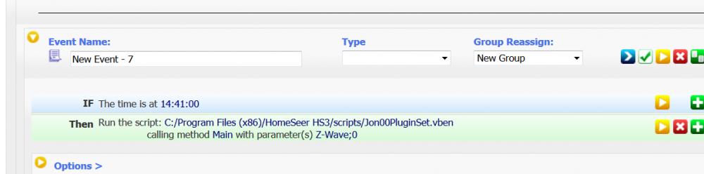

3 minutter siden, Moskus skrev:
Ser fint ut. Du skal prøve å deaktivere Z-wave-plugin'en (av en eller annen merkelig grunn)?
Har problemer med at f.eks lys plutselig ikke tennes selv om multisensor detekterer bevegelse. Hvis jeg da tar å restarter z-wave plug-in så virker det greit i noen dager igjen. Har ikke klart å finne noe feil i loggen heller så da tenkte jeg å restarte z-wave plug in hver natt som en nødløsning til jeg finner ut av problemet.
For at Jon00PluginSet skal fungere må du sjekke at "No Password Required for Local/Same Network Login (Web Browser/HStouch)" IKKE er huket av på Setup -> Network.
... men slike problemer virker mer som om forbindelsen mellom plugin'en og interfacet blir brutt. Hvilken dongle bruker du? ... og har den siste driver? ... og har du deaktivert strømstyring på den (i Windows)?
