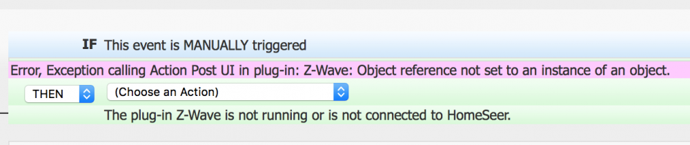

Tror jeg har funnet ut hva som er Ärsaken.
Satt Ä testa ut Ä sende pin koder til ID Lock, ved bruk av "Z-Wave Action" nÄr jeg prÞver Ä legge opp denne feiler z-wave plugin.
On 11/28/2016 at 09:45, Moskus said:
Kan vĂŠre verdt Ă„ oppdatere til beta 3.0.1.95. :)
Den beta versjonen er nok ikke stabil :-(
Ned graderte igjen og nÄ fÄr jeg ikke feilen som vist i siste post..
Snodig. Den er det pÄ mine bokser...
