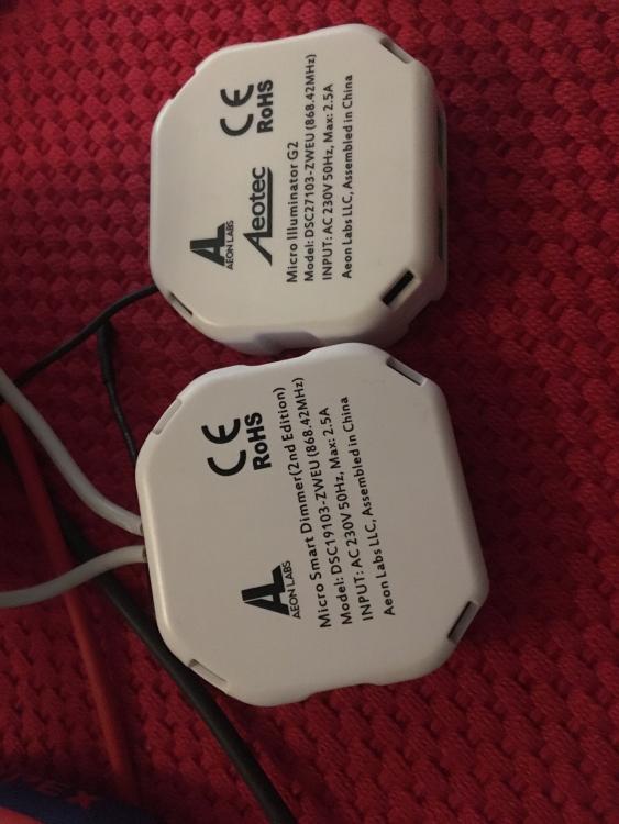

Bestilte for noen uker siden en Aeotec dimmer fra Elektroimportøren. (DSC27103) Fikk tid til å prøve den først i dag, og det gikk heller dårlig!
Fikk inkludert den i HS, men det ble ikke laget noen Child devices, kun en device for av/på/last value.

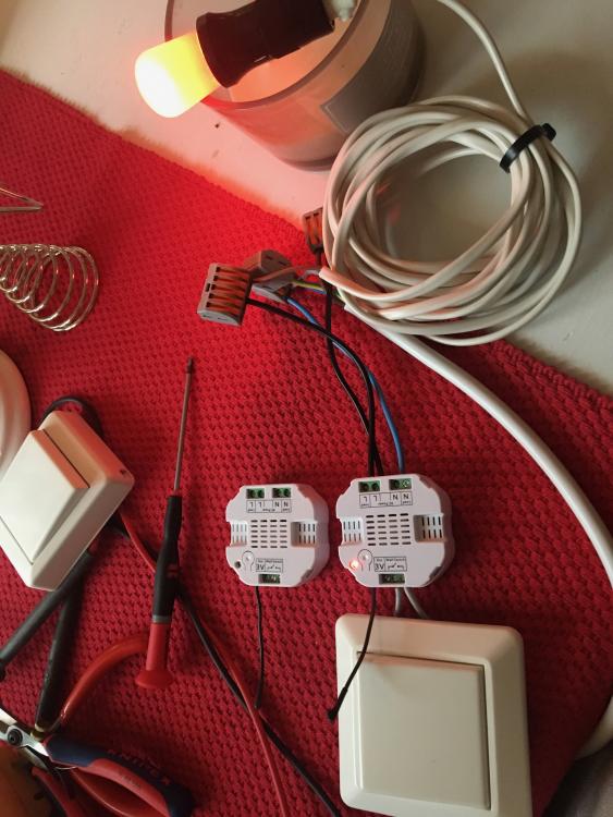

Disse kommandoene fungerte, så jeg fikk fjernstyrt den, men status i HS oppdaterte seg ikke når jeg brukte tilkoblet impulsbryter.
Prøvde å resette den, inkludere på nytt både med og uten security. Samme resultat.
Skulle til å legge den vekk, da oppdaget jeg at jeg faktisk hadde en sånn fra før, men den er merket med Aeon Labs (DSC19103)
Etter å ha gravd litt i mailboksen, fant jeg ut at denne var kjøpt fra Etotal.dk i 2014.
Prøvde å inkludere den i HS, og her fungerte alt som det skulle. Status, forbruk i watt, ampere, volt kom opp med en gang
I følge Aeotec sin side er heter den ene Micro Smart Dimmer, og den andre bare Micro Dimmer, begge versjon 1.15
Uansett, så viste det seg at ingen av de var spesielt glad i 400 watt med lavvolts halogen belysning tilkoblet to Osram trafoer. Dimmingen ble koblet ut, så de fungerte kun som av/på brytere.
