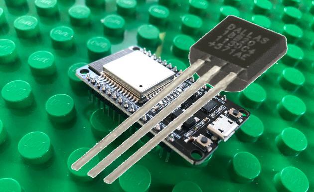

  1. Her er kode for å lese DS18B20: Bibliotekene er: Dalles DS18B20 ser ut som en transistor men er egentlig en IC. Den finnes i TO-92 (som en liten transistor) pakning men også bygget inn i en vanntett rustfri probe med lang kabel: Den er superenkel å bruke til å lese temperaturer med og koster lite. Det eneste den trenger er en pull-up resistor på 4,7k (Mellom + og Data) Spenningen kan være mellom 3 og 5,5V (Altså kan du bruke 3,3V spenningen fra ESP32en om det trengs. Mange sensorer Du kan koble opptil 32 stk DS18B20 etter hverandre på samme kabelen (Kun 1 pullup resistor) Du kan spørre etter antallet slik: deviceCount = sensors.getDeviceCount(); Og du leser dem slik: Temp1=sensors.getTempCByIndex(0); Temp2=sensors.getTempCByIndex(1); Alarmer Biblioteket inneholder også kode for alarmer om du ikke vil kode dem selv. Da må du også finne adressen til sensoren: DeviceAddress Temp1Addr; sensors.getAddress(Temp1Addr, 0); så kan du sette alarmtemperaturene: sensors.setHighAlarmTemp(Temp1Addr, 26.5); sensors.setLowAlarmTemp(Temp1Addr, 19); Og teste om alarmen er aktiv: if (sensors.hasAlarm(Temp1Addr)) { OBS Den trigger både på høy og lav så du må lese temp for å finne ut hvem. Leseintervaller Når du skal bruke den med MQTT må du bestemme deg for NÅR den skal rappportere temperaturen. Hver gang temperaturen endrer seg (mer en x grader)? Fast hvert x sekund Hver gang du ber om det. For den har passert over/under en granse (Alarm) De to første kan hardkodes eller de kan ha en default verdi og så kan de endres med MQTT kommandoer. Interupt Om du skal lese dem hvert x sekund kan du bruke et interupt. (Om du bruker en delay kan jo ikke ESP32 gjøre noe annet fornuftig mens den venter) Et interupt avbryter prosessoren med det den driver med og kjører en rutine, når rutinen er ferdig fortsetter prosessoren der den slapp. Rutinen som skal kjøres merkes med IRAM_ATTR slik at compileren legger den i instruksjons RAM for at den skal kunne kjøres raskt: void IRAM_ATTR onTimer(){ itsTimeNow=1; } En slik rutine bør gjøre så lite som mulig for ikke å forstyrre prosessoren for mye. Det enkelste er å bare sette en variabel. Denne bør deklareres med voilatile for at compileren skal holde den i RAM (og ikke i et register) slik at hovedprogrammet kan lese den correct: volatile int itsTimeNow = 0; I hoved loop'en kan vi nå teste på denne slik: if (itsTimeNow==1 ) { read_temp(); MQTTclient.publish("TempTestClient/Temp1", String(Temp1)); itsTimeNow=0; // Reset } Timer ESP32 har flere (2-4) harware timere som vi kan bruke til å kalle på interuptet. Du deklarerer den slik: hw_timer_t *My_timer = NULL; og setter den til å telle slik: My_timer = timerBegin(0, 8000, true); Fordi disse timerne teller VELDIG fort har jeg her brukt en "prescaler" på 8000 som gjør at jeg kan be om et interupt hver gang den når 10000 og det vil utgjøre et sekund: timerAttachInterrupt(My_timer, &onTimer, true); // Kobler interupt rutinen til timeren timerAlarmWrite(My_timer, 100000, true); //10000 = 1 Sek Altså hvert 10sek her timerAlarmEnable(My_timer); //start Her er et forslag til MQTT kode som poster temp fra 2 sensorer på forskjellige vis:
