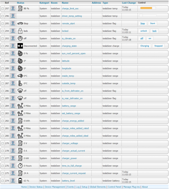

Eg sleit lenge med å få dette til også, men det gjekk til slutt! Det eg måtte gjere var å korrigere på devicene latitude og longtitude. Måtte angi at kvar av dei skal ha 5 desimaler; slik som dette (rød ring) - de stod med 0 desimaler som default i min installasjon, og då vart ikkje eventen trigga - antar at easytrigger ikkje leser desimaler fra devicene når de er angitt med 0 desimaler. En anna ting eg har gjort er at eg har 2 like eventer; en som trigges av latitude, og en annen som trigges av longtitude. Usikker på om det e rnødvendig, men logikken min er at du veit ikkje nødvendigvis kva som skjer først; at bilen krysser latitude, eller om den krysser longtitude. Forskjellen er at i mine eventer så er det latitude / longtitude som aktiverer eventen - du har jo en event som aktiveres av lading, og da er vel dette ikkje aktuelt for deg denne gang. PS: den første eventen din tipper eg vil gi deg mange eposter.... siden den trigges kvar gang "energy added" endrer seg, og under lading blir vel det kvar gang du har satt plugin opp til å polle bilen... Håper dette var til hjelp...viss ikkje så seier eg pass, siden eg egentlig er noob
@Norseman ja, men Teslaen sjekker ikkje om porten er åpen eller lukka - den berre sender signalet så fort man er innenfor rekkevidde, så går porten opp/ned - eg vil ikkje risikere å lukke porten samtidig som det står en bil eller et barn under den. @Salvesen Ja, har merka meg det... men med det som utgangspunkt, og til å klare å bruke koordinatene til å oppnå ønska resultat, ser for meg ut som en lang vei...
