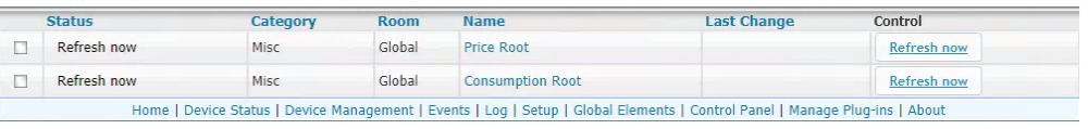

  8. Jeg fant ut av dette. Viste seg at Json filen var lagt i roten av bin. Når jeg laget en egen mappe "TibberSeer" og la den inn der så fungerte det fint
  9. Hei, Har akkurat fått Tibber, ble aktivert i går. Når jeg legger inn API key så får jeg kun 2 stk devicer. Når jeg trykker "refresh now" så skjer ingenting. Jeg har huket av alle opsjoner under konfigureringen. Hva er det jeg ikke har fått med meg?
