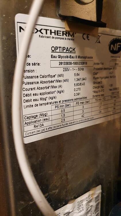

  20. For fremtidig bruk er jeg ikke så opptatt av true power, men evt å skru den av og på. Ettersom dette er en kompressor, så er jeg usikker på om Heatit Single Relay 16A er et fornuftig valg. Her på hjemmeautomasjon.no referers det ofte til "sove godt om natten"-faktoren. Thermofloor, som selger heatit, sier det er ok, men i en annen post skriver du (mroek): "Reaktive laster er noe helt annet, ja. Og der skal Aeotec ha skryt for at de faktisk spesifiserer dette. Aeotec HD tåler 10A kapasitiv og 16A induktiv last, så altså veldig mye mindre enn de 40A som gjelder for resistiv last (og tilsvarende reduksjon gjelder nok også for de fleste andre releer, selv om mange ikke spesifiserer det)." Mitt spørsmål bli da om denne VPen er en slik type last som bør overdimensjoneres mer en et varme-element. Spesielt sett i lys av at min VP står på en 20A kurs. (mulig den bare gjør det fordi man kanskje i fremtiden skal bytte til en kraftigere VP) Et annet spørsmål er jo om Heatit Single Relay 16A er tilstrekkelig for en VVB med 3kW element. Jeg har det idag, men posten jeg linker til under, hinter til at man bør ha større margin over tid. Thermofloor selv, og mange andre poster på andre forum mener derimot at det er ok.
  21. Effekten ser ut til å være 1.94 kWh, og det ser jo greit ut. Men er det ikke noe med laster fra kompressorer, som gjør at man bør overdimensjonere mer en ved et enkelt varmeelement? Elektriker har satt varmepumpen på en 20A kurs.
  22. Etter mer lesing om Heatit ZM single Relay 16A, tror jeg at Aeotech heavy duty blir riktig valg dersom jeg skulle ha behov for å styre varmepumpen. Tenker det er lurt med heftig overdimensjonering når man skal styre en kompressor?

  25. Nei, alle produkter er ok for meg. Har du gode forslag? Tror du jeg kan stole på Carlo gavzzien da? Og hvis jeg kan hente totalt forbruk fra Carlo-G, så er det greit om single relay forteller meg hvor ofte kompressoren kjøres, så får det heller være ok at den viser 2.7kw istedenfor 1.9kw. For meg ser det ut til at det er en pumpe i vp som kjører konstant på 175watt og så en kompressor som slår inn jevnlig. Kan jeg anta at effekten til pumpen er riktig, mens kompressororen er unøyaktig effekt?
