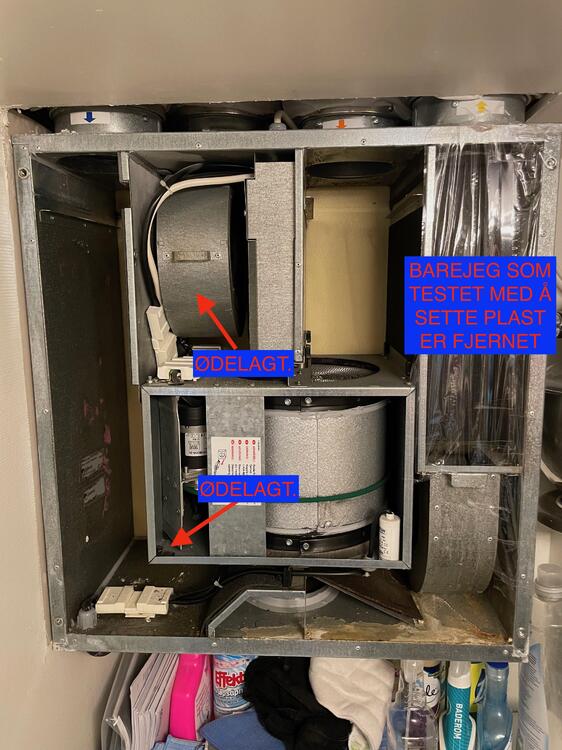

Jeg kan jo gi en oppdatering. Jeg er enig med de som sier en proff må inn, særlig for å ta for seg en kontroll og kalibrering. Jeg har gjort noe overhaling selv nå. Byttet ut begge viftene/motorene til nye som jeg kjøpte fra en grossist her i Stavanger (koster ca 1300 pr stk), pluss skiftet begge kondensatorene og nye filter. Det fikk systemet til å faktisk fungere, noe jeg tror den ikke har gjort på over 10 år. Motoren som var ødelagt hadde et helt rent kammer, og ser ikke til å ha gått mye. Jeg testet med ny kondensator for å se om det var grunnen, men det var det ikke. Derfor skiftet jeg begge viftene og begge kondensatorene slik begge er like sterke. Det neste jeg tenker å skifte er på ombyggingssettet til rotormotoren (mer stille enn originalen). Nå har jeg vannbåren varme så usikker på hvor mye det er å tjene på å skru på varmegjenvinneren. Har skrudd den av for nå for å teste det grunnleggende. En av grunnene til jeg ble usikker på hvor det var inn eller utlufting var at i manualen stod det de så forskjellige ut, men de har brukt samme "deksel" til både inn og utluftingseventiler. Derfor er det utsug på kjøkken, vaskerom og bad, og utlufting i stuen, kontoret (soverom2), og hovedsoverom. Tok av alle ventilene og tok en inspeksjon og alle rørene er HELT rene. Ser helt nye ut. Derfor tror jeg de aldri har fungert. Forrige eier var en gjerrigknark så forundrer meg ikke om han ikke gadd å bruke pengene på å fikse anlegget. Men operasjonen med å skifte motor/vifter, pluss fikse vibrasjonsføttene og rengjøre hele maskinen er noe som er gjennomførbart for de fleste her inne. Tok meg en times tid da du bare kjøper selveste viften, og gjenbruker huset så er noen skruer, men ganske rett frem. Nå skal jeg la anlegget gå en stund. Er så sterkt nå jeg hører suget i ventilene (på nivå 2 av 3, slik som det står i manualen), så skal jeg bestille inn en person til å rengjøre (selv om det ser rent ut) og kalibrere hele anlegget, men tror det kan være smart viftene får kjørt seg inn et par-tre uker først Jeg la også merke til på denne siden (hvor jeg kjøpte de andre tingene) https://ventdel.no/butikk/reservedeler/systemair-villavent-1/balansert-ventilasjon/vegg-modell/roterende-varmeveksler/vr-serien/vr-300-tk-b at det er en 1-2-3 bryter. Er det noe som er mulig å bruke til automatisere? Den styres jo fra viftehetten, men forstår jeg det slik det er mulig å overstyre denne fra den 1-2-3 bryteren? I såfall burde det vel gå Ann å finne ut en måte å kunne styre dette med home assistant? Kunne være greit å kjøre den opp til nummer 3 automatisk hvis noen dusjer (med mw-sensor har det jo blitt kjempelett å automatisere badet.)

Nå tror jeg at jeg vet en god del mer om dette systemet. Åpnet det opp mens det kjørte, noe jeg ikke gjorde første gang, og så umiddelbart to ting. 1. Den ene viften går ikke i heletatt, men den er glodvarm. Plugget den der den andre viften er, og fungerte ikke der heller, så det utelukker strømproblem. 2. Den ene platspaceren til motoren til varmegjenvinneren har knekt, så den vil aldri fungere skikkelig. Noen som har ide hva jeg skal gjøre? Kjøpe nye deler (skal jeg skifte begge viftene eller bare den ene?), lage en ny spacer til gjenvinning? Eller finne en deleversjon? Da vet jeg ikke historien til den. eller siste valg er å kjøpe en ny "motordel". Usikker på om de nye og gamle passer om hverandre mtp rørene over
Jeg har spurt en del om Villavent VR-300 TK/B /2 som jeg mener fungerer absolutt elendig. Tiltakene jeg har gjort er å - skifte filter (som var ekstremt skittent fra gamle eiere som hadde ikke vært overrasket om dette har ødelagt noe) - visuell inspeksjon og rengjøring av "sentalen". Alt ser visuelt greit ut, men vet ikke hva jeg skal se etter enn at ting høres og ser greit ut - Sjekket inntaket, og det var ikke skittent - Passet på ventilatoren står på nummer 2, etter manualen. nummer 3 (maks er for bråktete og gir marginalt bedre effekt). Det ser ut som de fleste rom har sug, så sug på to soverom, bad, kjøkken og vaskerom, samt en tilbakeføringsventil i stua. Suget i vaskerommet er i samme rom som "hovedenheten", og hvis jeg tar av "koppen", kan jeg veldig svakt føle et sug, men temperaturen inne på vaskerommet er alltid rundt 30 grader, uten noe varme kjørende (vannbåren varme er der, men uttrekkviften burde klare å dra ut den varmen). Ellers er hele huset ekstremt varmt, rundt 30 grader i hvert eneste rom selv om det er 15 grader ute. Det virker rett og slett ikke normalt. Selveste hovedenheten er fra 2007, og hører ingen ulyd, men hvis suget fra taksuget er så dårlig den ikke klarer å dra ut den varme luften raskt nok så må det være enten hovedenheten eller viften som ikke er god nok. Hvilke opsjoner har jeg her? - Er det mulig å gjøre viften mer effektiv? - Er det andre inspisering som er mulig å gjøre - Er det mulig å skfite motor uten å skfite hele greia - Hvis jeg vurderer å bytte hele enheten mot en ny villavent, er det "plug and play", og er det er verdt å kjøpe brukt eller ny? Hører disse sentralenhtene er ekstremt dyre? Jeg finner heller ingen med kompetanse på dette, så er veldig på tynn is, men nå begynner det å bli uutholdelig med så varmt. Prøvde også å lukke ALLE sugventilene i huset, utenom den i vaskerommet, og det hjalp så vidt, men enda ikke godt nok til å trekke ut den varme luften. Det _eneste_ som er rart er det dugger ikke på badet, så noe skjer. Legger jeg hånden mot avtrekkviften føler jeg null sug.
