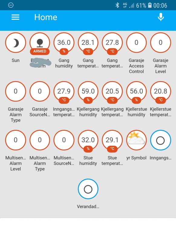

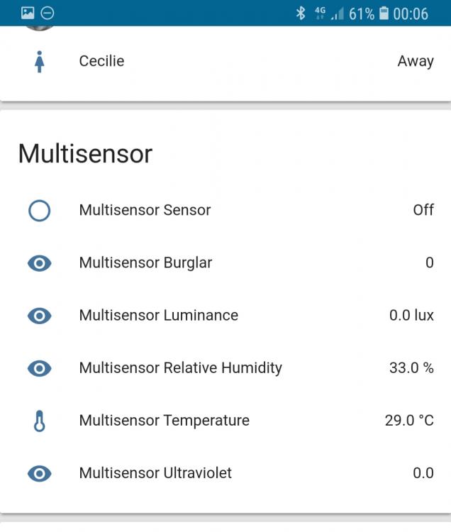

	Har noen spørsmål om oversikten/kontrollpanelet i Home Assistant... Noen idé om hvorfor jeg får "temperatur gang" to ganger i oversikten øverst? Er måling fra Verisure-sensor.. Hva er "alarm level" og "access control" på feks "Garasje" ? Kan jeg fjerne disse fra oversikten på noen måte? (er aeotec garage controller) Samme gjelder egentlig Multisensoren.. Har også en multisensor 6, som jeg har samlet i gruppe. Er det derfor den er borte fra oversikten øverst? Temp, lys etc stod på toppen før. Til slutt, hva er "sensor on/off" på Multisensoren?
	Kjører hassio på Raspberry Pi og har installert garasjekontrolleren fra Aeotec (Aeotec Garage door controller). Enheten dukket opp med totalt fire "entities" (?) i kontrollpanelet (Access control, alarm level, alarm type og sorucenode). Er dette noe jeg har brukt for til noe? Jeg har vel egentlig bare behov for "Cover" og kan bruke den for å sjekke tilstander og kjøre opp og ned?
