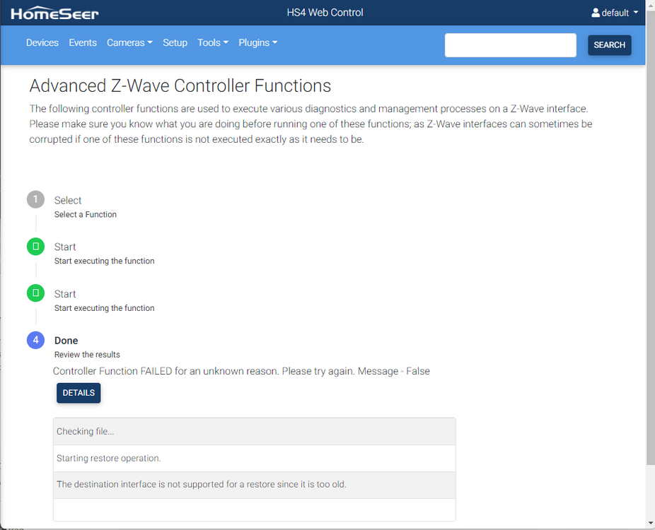

Får ikke tatt restore av backup - Ny controllerbackup er "too old"
TropiskNektar publiserte et emne i Z-Wave
Jeg følger den guiden jeg linker til under, og når jeg tar backup - så restore på controlleren via HomeSeer, så får jeg beskjed om at backupen er for gammel. Er det noen som har forslag til hva jeg kan prøve? Z-wave optimalisering er sekundert, min primære bekymring er at jeg ikke kan ta restore av backup... Backupen er fra i dag kl 14:30 - og jeg prøvde backup av den filen noen sekunder etterpå, og nå 5 timer etter. Samme feil begge gangene - "Backup too old" Jeg har en eldre Aeotec Z-Stick Gen5, så jeg prøvde å laste ned ny firmware til 1.02. Det var no-go. Prøvd å oppdatere firmware på 3 forskjellige datamaskiner, og hver gang jeg trykker "start" i update toolen, så får jeg beskjed om at COM porten ikke eksisterer og sticken forsvinner fra Device Manager. Etter alt styret med å oppdatere firmware som ikke gikk, så satt jeg den tilbake i HomeSeer serveren og prøvde ny backup/restore - samme feil. Any idea what to do now? HomeSeer 4 - siste versjon -
