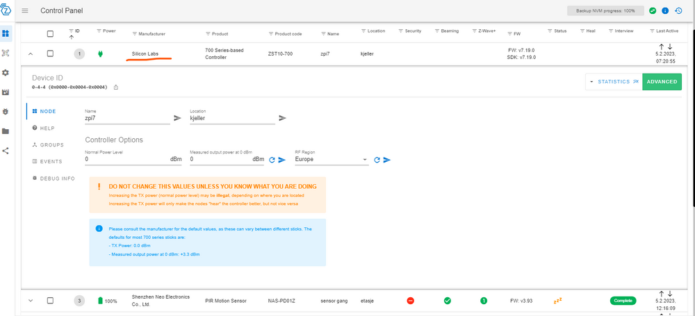

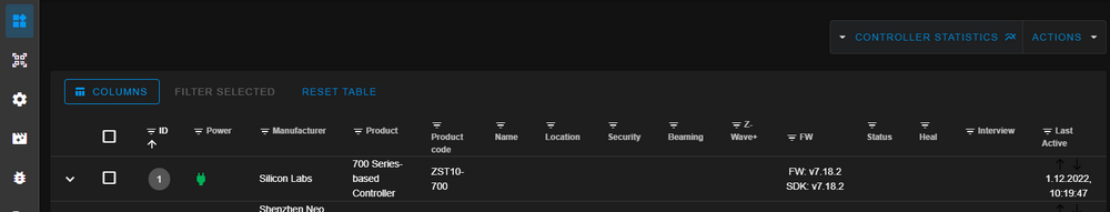

ok takk før svaret, problemet er at d fungere veldig dårlig med fw 17.19.0 og fibaro enheter vil ikke koble etter jeg oppgarderte fra fw 18 . jeg brukte den metoden https://aeotec.freshdesk.com/support/solutions/articles/6000252820-update-z-pi-7-with-raspbian-os-rpi-v7-18-1 ,ja d ser litt dårlig med reset 😞 -
Hvordan oppgradere Aeotec z-wave 7 firmware på en RPi
xbmc.tt svarte på MHR sitt emne i Home Assistant
så vis jeg flasher den med v7.19.0 v255 kan ikke oppgradere til v7.20.0 når den tid kommer?? -

jeg oppgraderte min Z-pi7 til v17.19.0 den ødela at d fungerer ikke med fibaro enheter -
hei ser ikke som kontrolleren sender riktig signal hos meg ,d startet etter jeg flashet den med fw 7.19.0 .

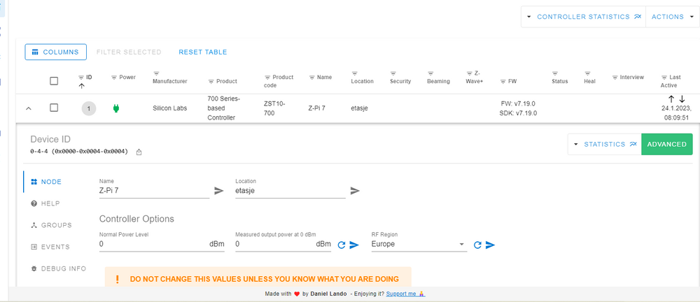

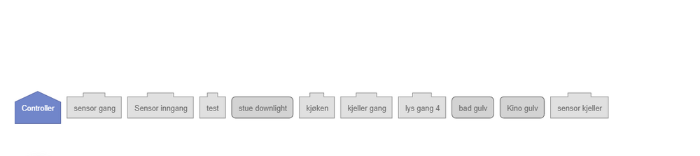

etter d siste oppdatering (z-pi7 firmware 7.19) alt fra fibaro er dårlig med Z-pi7 men resten fungere perfekt ,prøvde å legge inn en wall plug på nytt også men fikk ikke til men avstand 1cm fra 😞 bruker Raspberry Pi Compute Module 4 (8GB) Kit siste ver. av debian med Z-pi7 til jeg får Home Assistant Yellow
fikk teste FGD223 slettet den fra Z-Pi7 prøver å legge den tilbake d fungerer ikke 😞 ,gjorde d samme med heatit og noen sensorer og d fungerer som bare d . ser ut som d er noe firmware elles noe annet som ikke liker ved fibaro.
ser d har kommet v7.19 her er link jeg brukte den zwave_ncp_serial_api_controller_BRD4208A.gbl https://github.com/SiliconLabs/gecko_sdk/blob/gsdk_4.2/protocol/z-wave/Apps/bin/gbl/zwave_ncp_serial_api_controller_BRD4208A.gbl vis du skal ha v7.18 da må du til https://github.com/SiliconLabs/gecko_sdk/tree/gsdk_4.1/protocol/z-wave/Apps/bin/gbl
