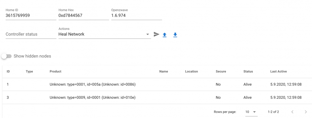

  6. Får "Driver failed" på "Controller status" i zwave2mqtt
  7. Du har nok rett. Fant denne her i loggen nå: openzwave.object.ZWaveException: "Zwave Generic Exception : Can't find device /dev/ttyACM0 : ['NoneType: None\\n']" Her er hardwarelisten min fra HA: serial: /dev/ttyAMA0 input: disk: /dev/mmcblk0 /dev/mmcblk0p1 /dev/mmcblk0p2 /dev/mmcblk0p3 /dev/mmcblk0p4 /dev/mmcblk0p5 /dev/mmcblk0p6 /dev/mmcblk0p7 /dev/mmcblk0p8 gpio: gpiochip0 gpiochip504 usb: /dev/bus/usb/001/001 /dev/bus/usb/001/002 /dev/bus/usb/002/001 audio: 0: name: bcm2835_alsa - bcm2835 ALSA type: ALSA devices: [object Object] [object Object] [object Object] Noen ideer?

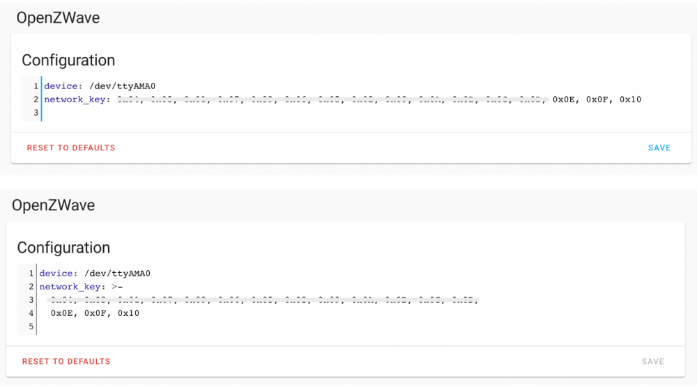

  8. Stoppet litt opp for meg her. HA kjører på RPi og jeg har en Aeotec Gen 5. Installerer Mosquitto under supervisor og deretter OpenZWave. I configen til OpenZWave legger jeg til navn på USB (device: /dev/ttyAMA0) og network key. Så skjer det noe merkelig. Formateringen av network key endrer seg noe (se vedlegg) vet ikke om det har noe å si. Under integrations har jeg både OpenZWave (beta) og ZWave, usikker på hvilken jeg egentlig skal ha her. Har forøvrig prøvd å slette OpenZWave uten at det gjorde noe. Danalock er parret med Aeotec. Når jeg prøver å åpne WEB UI'et til OpenZWave så får jeg ikke opp noe, står bare og snurrer på connecting state. I loggen på OpenZWave står det, ideer?: [20200904 22:21:17.815 CEST] [ozwadmin] [debug]: Doing Remote Connection: QUrl("ws://localhost:1983") [20200904 22:21:17.821 CEST] [ozw.options] [debug]: Nothing to do till we connect [20200904 22:21:17.838 CEST] [ozw.manager] [debug]: Attempting Connection to QUrl("ws://localhost:1983") [20200904 22:21:17.838 CEST] [ozw.manager] [info]: WebSocket Client State Changed: QAbstractSocket::ConnectingState [20200904 22:21:17.839 CEST] [ozwadmin] [debug]: Remote Connection Status: QTOZWManager::ConnectingState QAbstractSocket::UnknownSocketError [20200904 22:21:17.840 CEST] [ozwadmin] [debug]: QTOZWManager::ConnectingState QAbstractSocket::UnknownSocketError 1599250918: Client qt-openzwave-1 has exceeded timeout, disconnecting.
