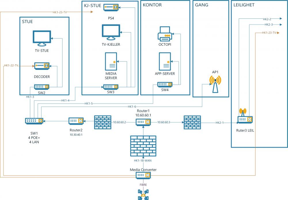

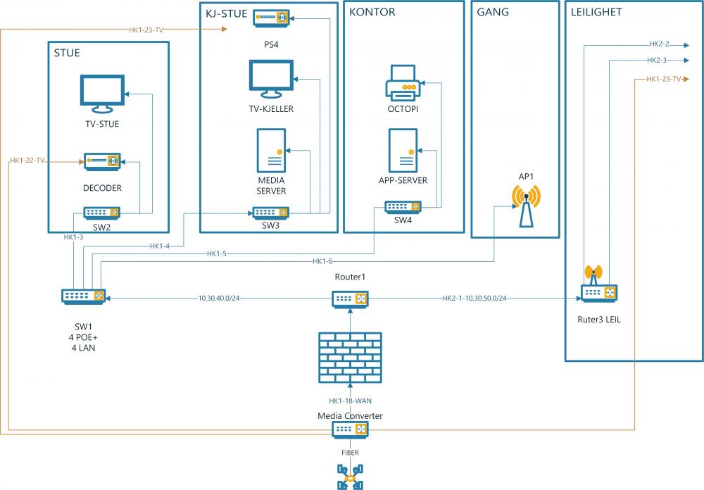

Heisann, Siden det er min første post tenkte jeg at jeg burde nevne at jeg hovedsakelig driver med elektrodesign til det daglige, så jeg har veldig lite erfaring med kablet nettverk..! Så hvis noe er rart eller uklart så bare spør. Jeg har fått leieboer i huset og tenkte å gi de en egen kablet nettverkslinje så de kan styre med wifi og router selv. Jeg har kjøpt inn en Edgerouter X og en POE switch og en tp-link eap-245 AP, og når jeg først var i gang la jeg opp kabling med koblingspunkter til alle enheter i huset og samlet de i et patchepanel på kontoret, men ble litt usikker på hvordan jeg skal sette opp nettet mitt. har kommet frem til to alternativer. Alternativ 1: Den enkleste løsningen jeg ser for meg er jo å bare bruke edgerouteren (ruter 1) mot wan porten, og ha ett nettverk med to ip addresser som begge ruterne (ruter 2 og ruter 3) vil koble seg til. men det virker veldig tungvint for meg ettersom jeg kjører en del spillservere og tjenester på mitt eget nett og er avhengig av en del port forwarding, så da vil jeg jo måtte forwarde i både ruter 1 og ruter 2... Men jeg ser jo for meg at dette bør være en ganske stabil løsning for begge parter da Ruter 1 ikke gjør annet enn å fordele trafikk mellom de to ruterne. Alternativ 2: Bruke Wan-2Lan2 funksjonen i edgerouteren, og sette opp to VLAN, og sette opp brannmurregler som forhindrer kommunikasjon mellom de. Dette ser jeg for meg som den beste løsningen i forhold til vpn og port forwardeing, men jeg ser for meg at den kanskje er litt mer ustabil, da router 1 må allokere alle ip addresser? (dette vet jeg ikke noe om, er vel bare en magefølelse) Alternativ 3: Noen bedre løsninger?? Sånn om nettverket mitt generelt, så har jeg en windows mediassenter/plexserver , som også kjører minecraft og factorio server for venner + det vi spiller for øyeblikket, og en dell linux server som kjører homeassistant og litt forskjellig vpn og automasjonsting. På wifi har jeg 15 hjemmelagde ESP sensorer for temp/fukt/lys + litt forskjellig smarthus ting (tibber pulse, værstasjon) Foreløpig har vi et dedikert coax modem, men i løpet av våren får vi altibox fiber som jeg tenker å kjøre i bromodus med 1 wan + 3 tv Takker for alle svar
