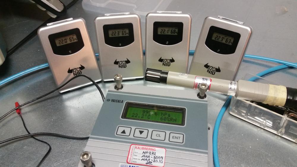

  7. En liten oppdatering på DANIU sensorene jeg kjøpte fra Banggood. Har hatt 4 stk. i drift ca et halvt år nå og de har fungert fint. 1 stk. ute på vegg, 1 stk. i garasjen, og to stk. innendørs. Ikke byttet batteri på noen av de foreløpig. Som dere ser av bilde så virker det som de er ganske nøyaktige på temperatur. Ikke like gode på fuktighet, men greit nok til formålet vil jeg si. Dette sammenlignet mot et presisjonsinstrument fra Vaisala, riktignok noen år siden det ble kalibrert/sjekket. Det jeg merket meg er at fuktighetsmålingen er relativt treg til å endre seg. Den med høyest fuktighet i bildet hadde stått lenge i et fuktig miljø men viste høyere enn de andre selv etter flere timer i samme miljø. Kan være tilfeldig. Device-ID i homeseer ser jeg består av to deler, hvorav noen bit er unik ID som endrer seg hver gang man tar ut eller setter inn batteri, og noen bit som man kan sette via bryter selv. Alt i alt, til 50,- pr stk. som de selges til på tilbud med jevne mellomrom så er jeg godt fornøyd.
