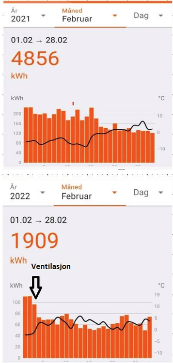

  20. @hjemmedude Aggregatet trekker ikke mye i seg selv, og hvor mye varme som går tapt er avhengig av virkningsgraden i varmeveksleren. En varmeveksler med varmepumpe er ganske effektiv, men et gammelt anlegg som jeg har har kryssvarmeveksler og den har lav virkningsgrad. Her er en måling av forbruket mitt. Februar 2021 hadde jeg ikke noe styring i det hele tatt. Feb 2022 hadde jeg på plass HomeSeer med VVB og romtemperatur styring, 4 februar, ved pilen satte jeg i gang Flexit styring, og forbruket falt drastisk som du ser. Nå var det ganske mye kaldere første periode av Feb 2021 så tallene kan ikke direkte sammenlignes, men jamnt over har jeg under halve forbruket nå etter at jeg fikk på plass all styring. Jeg har nå også laget en plugin for HomeSeer som bruker strømprisen som parameter og regner med ytterligere reduksjon. Les her: Prisstyring
