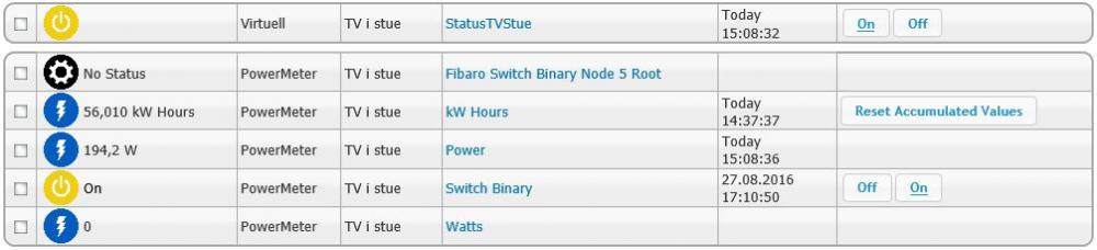

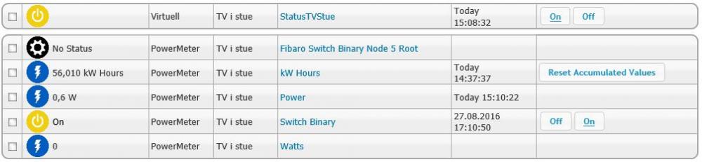

  1. Har møtt frustrasjonsveggen her nå. Igjen... Har koblet TV via en Fibaro Powermeter. PowerMeter fungerer tilsynelatende helt flott, og rapporterer blant annet strømforbruk (sanntid). Jeg bruker dette for å trigge en virtuell status som forteller om TV er på eller ikke. Dette skal igjen trigge andre eventer/scenes. Jeg har én event som slår virtuell status PÅ når strømforbruk går over en viss terskel, og en annen som slår virtuell status AV når strømforbruk blir lavere enn en viss terskel. Den første fungerer fint, virtuell status slås PÅ når TV begynner å bruke (mer) strøm. Men AV fungerer ikke, uansett hva jeg gjør - selv om jeg ser at PowerMeter rapporterer lavere strømforbruk. Mistanken er at det har noe med verdiene å gjøre, og at jeg burde operere i rangen -2147483648 til 2147483648, i stedet for faktisk oppgitt verdi (i W). Håper noen ser den logiske bristen som finnes her et sted! Her er eventene: Slik ser devicene ut når TV er AV: ...og når TV er på: Det er devicen "Power" jeg bruker i eventen. Slik ser denne devicen ut: ...det er her jeg mistenker at når jeg bruker [value] W i eventen, blir den egentlig tolket som råverdi. Jeg har forsøkt mange alternative event-oppsett, her er et par eksempler: ...uten at noen av de gjorde at AV fungerte. Mistenkte også en periode at de kom i konflikt med hverandre, slik at AV umiddelbart ble kansellert av PÅ. I loggen står det ingenting som tilsier at det skjer, og jeg har forsøkt å deaktivere PÅ uten at det gjorde at AV begynte å fungere. Har også forsøkt å fjerne sjekken på hvilken status den virtuelle devicen har, uten at det hjalp. For meg virker det som om det er selve verdien som ikke trigger eventen. Noen tips??
