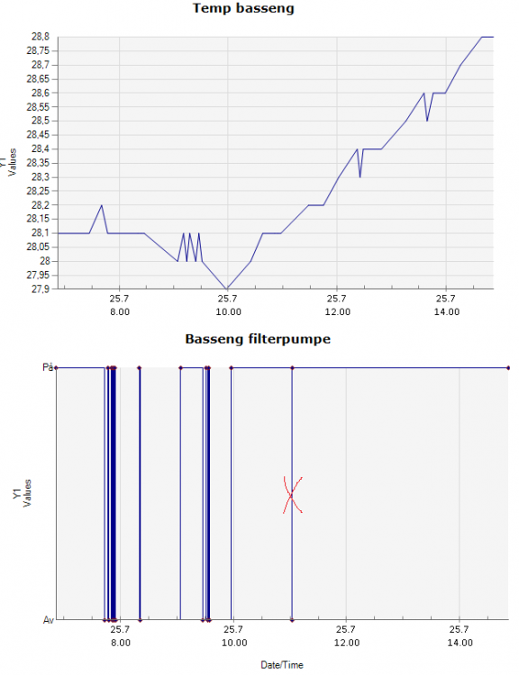

  7. Noen ganger har jeg lyst til å sette meg i et hjørne og bare gråte...etter at jeg skreiv innlegget har det fungert som tiltenkt Slik så det ut (av/på der det er rødt kryss ble initiert av meg, resten ble trigget av event): Jeg er litt spent på hva som skjer når det faller under 28 grader igjen, time will show. Eventet styrer strømmen til filterpumpen, mens varmepumpen står på egen stikk med konstant strøm. Varmepumpen går kun når det går vann gjennom den og har egen temperaturstyring som er satt til 32 grader, dette gjør at den alltid og kun går når filterpumpen går. Oppsettet er satt slik da filterpumpen kan ha kutt i strøm mens varmepumpen bør (vistnok) slå seg av selv, noe den nå gjør Ah, takk for tips!

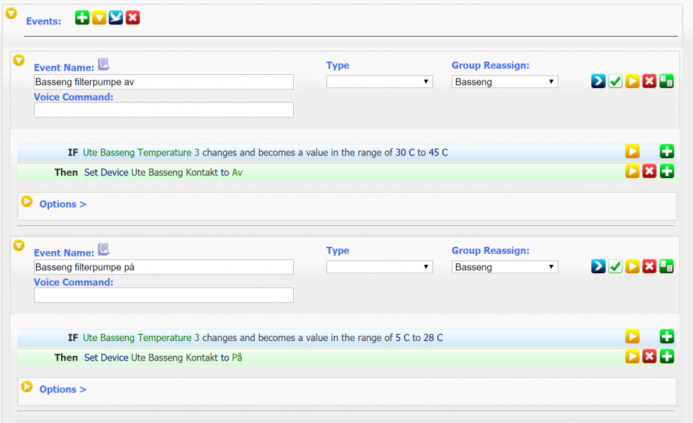

  8. Da har jeg fått på plass temperaturmåling og styring av pumpe og livet er ganske bra. Trodde jeg. Jeg har lagd et event hvor tanken er som følger: Over 30 grader - pumpen slås av Under 28 grader - pumpen slås på Nå har temperaturen falt under 28 grader og pumpen gikk på, men idet temperaturen ble over 28 grader slo pumpen seg av igjen. Temperaturen falt til under 28 igjen, pumpen på, over 28, pumpen av osv... Det er akkurat dette jeg ønsker å unngå, ved å ha 2 grader forskjell på på/av Her er det nok noe elementært jeg ikke skjønner. Jeg har ingen andre eventer.
