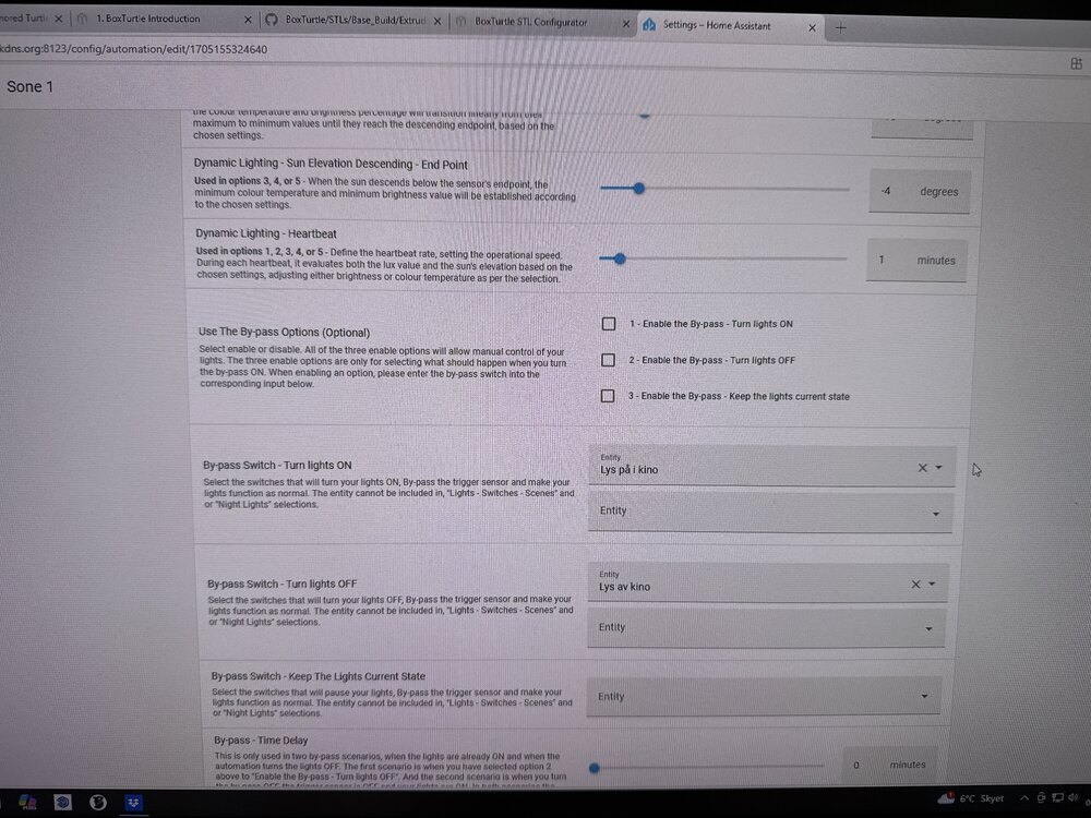

  2. Driver å tester med ett blueprint, men det er noe jeg ikke forstår, hvis jeg aktiverer bypass i blueprintet virker ikke lysene bortsett fra via fjernkontroll, slår jeg av bypass virker de via sensor.
  3. Hvordan kan jeg få en automasjon til å stoppe en annen da?

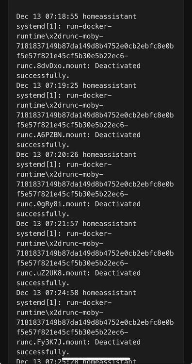

  13. Jeg er på reis så har kun mobilen med meg, men når jeg ser på loggen for Host, så har den en hel bråte like oppføringer med korte mellomrom, kan dette være kilden til trøbbelet?

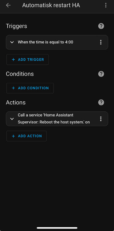

  14. Den siste tiden har jeg hatt problem med at HA henger seg etter en stund (2-3dager), og ingen automasjoner virker uten en restart naturligvis. For å gjøre det enda mer irriterende så laster den ikke Conbee korrekt ved hver restart heller, slik at det enten må restartes igjen eller den må settes opp manuelt. Jeg har tatt alt av oppdateringer som har dukket opp men det hjelper ikke. Jeg kan heller ikke komme på at jeg har gjort noen endringer i systemet i forkant av dette, tidligere har det bare fungert... Er det noen som har forslag til løsning? Evt. som en workaround, er det mulig å sette automatisk reboot av HA hver natt, og at den forsøker Conbee på nytt hvis ikke den laster korrekt?
  15. Det var ett svar som ga mening, det ser ut til å være ok nå. Takk!
