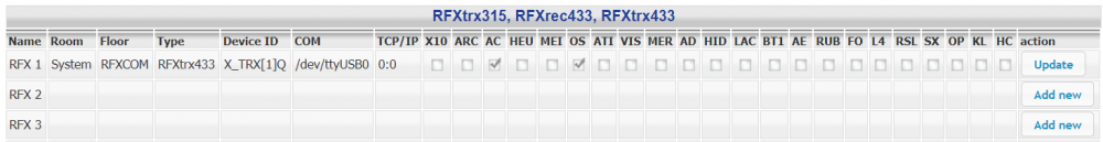

  12. Mistenker at det kan ligge noe i FW som gjør at de funker på bare ett begrenset kodespekter.. Slik at de bare fungerer opp mot Telldus... Slik kan de selge billige varer til "sine" kunder..
  13. Har slitt med disse nå.. Har ikke testet om det er stabilt, MEN har funnet ut at ID4 må være på 6 for at det skal funke.. Har en mistanke om at noen har en begrensning i FW hvilen ID de kan bruke.. Regner med det er derfor det er viktig å velge rett fabrikat og type i Telldus.
  14. Alle disse IDene virker..

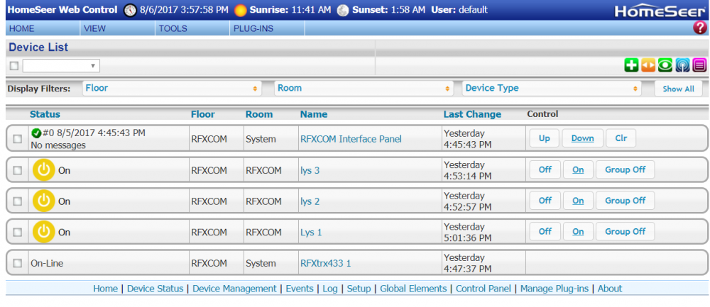

  15. Nå har jeg funnet ut litt. Men er skjønner ikke helt hvorfor... Når ID4 er på 6, så virker det som det funker. Uansett hva ID1, ID2 og ID3 står på.. Prøvde med en Cotech mottaker. Den funker på Telldus, så den burde funke her også.. Men funker ikke på disse IDene.. Er det slik at alle forskjellige typene må ha bestemte IDer ? Finns det evt en liste over mottakere og IDer som funker ? Er det en mulighet å lytte på ID, tenker da å lytte/scanne kommunikasjonen fra Telldus controlleren.. Der må det velges hvilken type mottaker man legger til, sannsynligvis for å få riktig ID ?
  16. Da funker det på lys 2 også.. Får parret og fjernet parringen også..
  17. Alle kan kobles/kodes på Lys 1
  18. Kan prøve på det. Eller Intin hvor jeg har kjøpt ? Er det noen måte å nullstille helt Homeseer ? Er ikke noe jeg kan ha gjort i oppsettet ? Drev å sletta en del i devicelista da jeg hadde 1. dags erfaring med Homeseer..
  19. Telldus Modell nr: 312538 Produsert av Proove https://www.kjell.com/no/produkter/elektro-og-verktoy/smarte-hjem/433mhz/fjernstrombryter/utenpaliggende-bryter/telldus-fjernstrombryter-3680-w-p50814
  20. La inn FW 1020, samme problem..
  21. Får parret alle med Lys1, syns det er veldig rart. Og alle er av samme type Vet ikke om jeg har sletta noe jeg ikke burde, tok en opprydding i devicelista uten så mye kunnskap Er den noen mulighet å nullstille alt og begynne på nytt ? For en som ikke tok backup fra starten..
  22. Hvordan finner jeg ut FW på RFXCOM ? Hvis jeg avparrer 1 og prøver å parre med 2 eller 3. Så går ikke det... MEN jeg får parret med 1 igjen.. Noe som er litt rart.. Prøvd også med flere mottakere, samme resultat..
  23. Er ikke fullt, da jeg kan programmere med den ene som virker og med telldus.. (sletter kodingen etter jeg testprogrammerer) I tillegg er det helt nye plugger rett fra boksen... Så jeg tror det er ett konfig problem.. Er det noen måte å resette hele homeseer på ? Har prøvd å avinstallere RFXCOM og installere på nytt uten at det hjelper.. Er en Telldus/Proove mottaker
