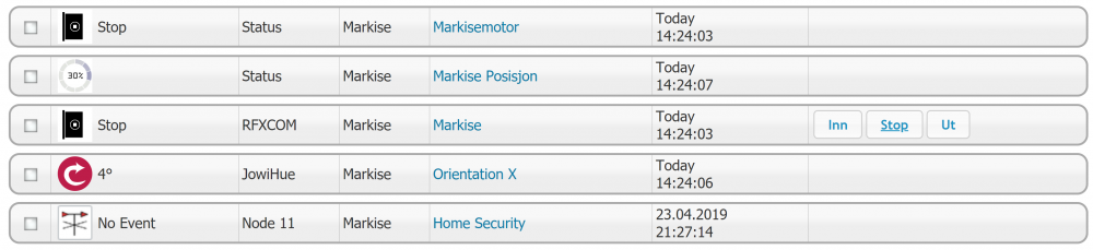

  15. Prøvde å lage en event på dette nå. Er ett problem at jeg ikke får en timer til å telle bakover. dvs hvis jeg kjører markisen ut 60% og så inn 40%, hvordan får jeg da timeren til å bli 20%? Kan selvsagt løse dette med å bruke en counter i stedet. Men blir kanskje en "tung" event..

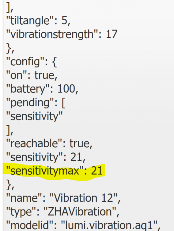

  17. Har vært inne på tanken. Men er ikke avhengig av posisjon. Markisen styres av lysnivået. posisjonen er bare sånn kjekt å vite info, men kjekt at det funker sesitiviteten står på 21

  21. Er 1 mest sensitivt ? Eller 21 som er mest sensitivt ? har den på 21, siden jeg trodde det var mest sensitivt..

  23. Har ikke garasjeport. Men prøver å bruke den sensoren som posisjonsgiver til markisen. Men er ikke så nøyaktig. Tror ikke den måler akselerasjon. Men angir vinkler, men desverre ikke nøyaktig nok (for meg)
