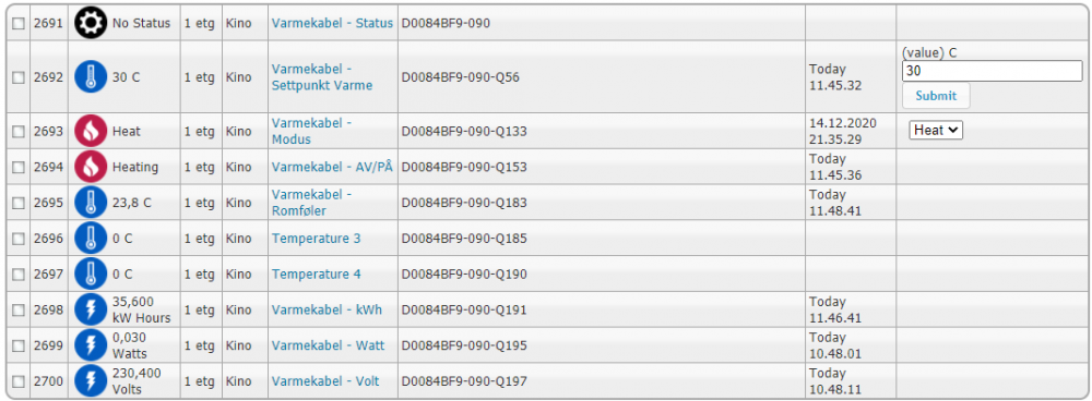

Heatit Z-TRM3 Status for settpunkt varme blir "Unknown" etter en stund

Får du oppdatert status på Watt og Volt da altså? -

Parameter 18=60 Parameter 20=90 -

Da oppdaterte Watt og Volt seg ja. -

Da blir ikke status "Unknown" lengre, men effektmåling virker ikke. Jeg er heller ikke hjemme så jeg får ikke sjekket om rele faktisk slår inn og ut ved endring av settpunkt. State endres som den skal. -

Da kommer riktig status, men endrer seg til "Unknown" igjen etter en stund. Fra loggen ser jeg også at det er når den endrer "operating state". -

Jeg tror ikke det er samme feilen. Når jeg monterte termostaten i går virket det ikke å sette settpunkt fra Homeseer, men etter OTA oppdatering med uoffisiell firmware ordnet det seg. Problemet nå er at etter jeg setter nytt settpunkt fra Homeseer så oppdaterer termostaten seg og ny temperatur vises som status i Homeseer, men den endres til "Unknown" etter en stund.
