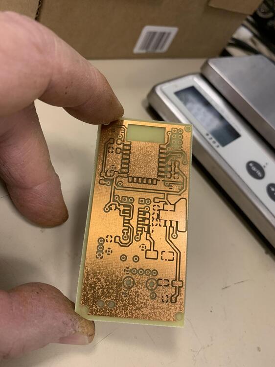

  1. Fikk etset noen kort i dag. Ingen suksess med Positiv20 spraylakken. Jeg har mistanke om at jeg blandet altfor sterk framkaller. Det gikk bare et sekund eller to, så så jeg lilla farge fra lakken flytende rundt i framkalleren. Noen sekunder senere var printkortet uten mønster.. Men jeg prøvde et par forskjellige av de gamle, store med ferdig resist, og en må nok være forsiktig med framkallingstiden. Nå tok jeg opp kortet fra framkalleren med en gang jeg så at lakken løsnet, og da gikk det bedre. Brukte Bungard-pulveret i stedet for vanlig kaustisk soda. Fortsatt litt porer i lakken, men lite skader på kobberet. Har en mistanke om at toneren kanskje dekker for dårlig. Mulig en kan sette litt bedre dekning i utskriftmenyen. Brukte folie for laserskriver for utskriften, se bilde. Nå er det bare å pusse kortene, bore noen huller, og lodde på komponenter 🙂
  2. Det er Bunguard fremkalleren jeg har. Får prøve meg litt fram.
  3. Jeg har stort sett brukt fremkaller fra Krepro, og halvgjennomsiktig folie for utskrift av utlegget. Har god erfaring med dette. Det gir god kontrast. Brukte en gammel lexmark 1200 dpi laserskriver, som dessverre tok kvelden. For eksperimentere litt og se hva jeg får til. Kanskje det går bedre med kaustik soda enn framkalleren fra Krepro? sistnevnte er i pulverform, blandes i 2l vann. Aner ikke hvor holdbart pulveret er, men blander nytt for hver gang.
  4. Takker😀 Det er Positiv20 jeg har. Har div rester fra store enkelt og dobbeltsidige ferdiglakkerte kort fra Krepro. Noen med lys blå dekkplast. De prøvde jeg for et par år siden, og fikk veldig dårlig resultat. Frynsete og hullete baner. Mener jeg eksperimenterte litt med belysning og framkallertid uten å finne en bra kombinasjon. Er det belysningstiden som er kritisk? Mener jeg prøvde å doble fra 180 til 360 sek. Har en ubrukt, dobbeltsidig lyskasse m/vakuum, så utstyret er bra. Har også den gamle enkeltsidige som jeg har brukt sporadisk i mange år. Jernkloriden svekkes vel neppe? Det er biter som jeg løser opp selv.
