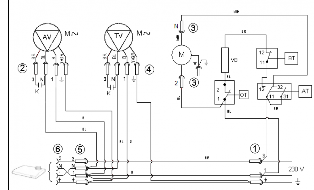

	Da kan jeg meddele at på nivå 3 så er det 220V til motoren så da er det veldig enkelt å få den til å kjøre på full rulle

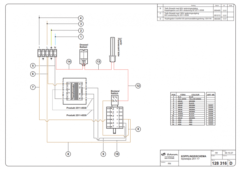

	Ser faktisk ut som du har helt rett... Men flott du linka til qubino sin, greit å vite om slike ting. Ut fra koblingstegningen ser det ut som den ene outputen veksler mellom 80V, 100V og da forhåpentligvis 230. Det kan jeg måle når jeg kommer hjem ja.. Det frister ikke så veldig å koble inne i hetta, så hvis jeg er så heldig at nivå 3 er 230V så kan jeg styre dette fra krydderhylla med et rele og en relemodul jeg har liggende Trenger egentlig ikke nivå 2 da denne skal kun starte når det detekteres fukt på badet. Kan sikkert legge inn at den skal starte hvis røykdetektoren også detekterer røyk...
	Ja jeg så litt på denne. Hadde jeg vært så heldig å hatt den typen så kunne jeg slik jeg forstår kunnet brukt fibaro sin RGBW da den kan justere ut 0-10V. Ja den du også linket til Moskus Men etter å ha sett på koblingstegningen til selve viftehetta så er det en trafo som gir ut 3 forskjellige spenninger.. Så da tror jeg at jeg må bruke en rele modul pluss et rele utenom for å koble det opp.. Litt mer avansert da...

	God kveld Jeg har en villavent VR-300 som jeg tenkte å styre. All styring i dag skjer via avtrekksvifta på kjøkkenet. Men jeg er litt usikker på hvordan denne funker. Du kan ikke skru den av, så den er alltid på styrke 1, men du kan også sette den til 2 og 3. Skjemaet viser ikke hvordan regulatoren er koblet og jeg tviler det ligger noe elektronikk inne i selve hetta, så hvordan kan jeg velge hastighet med feks. en fibaro rele modul?
