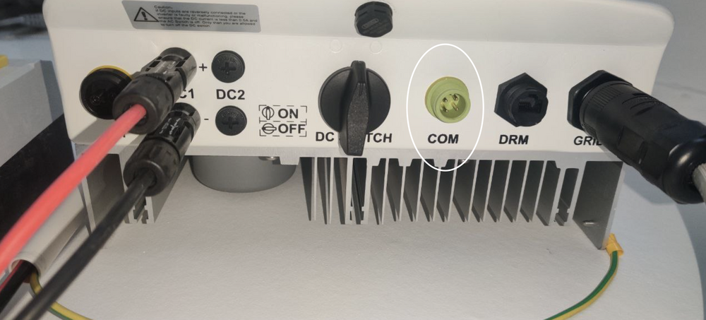

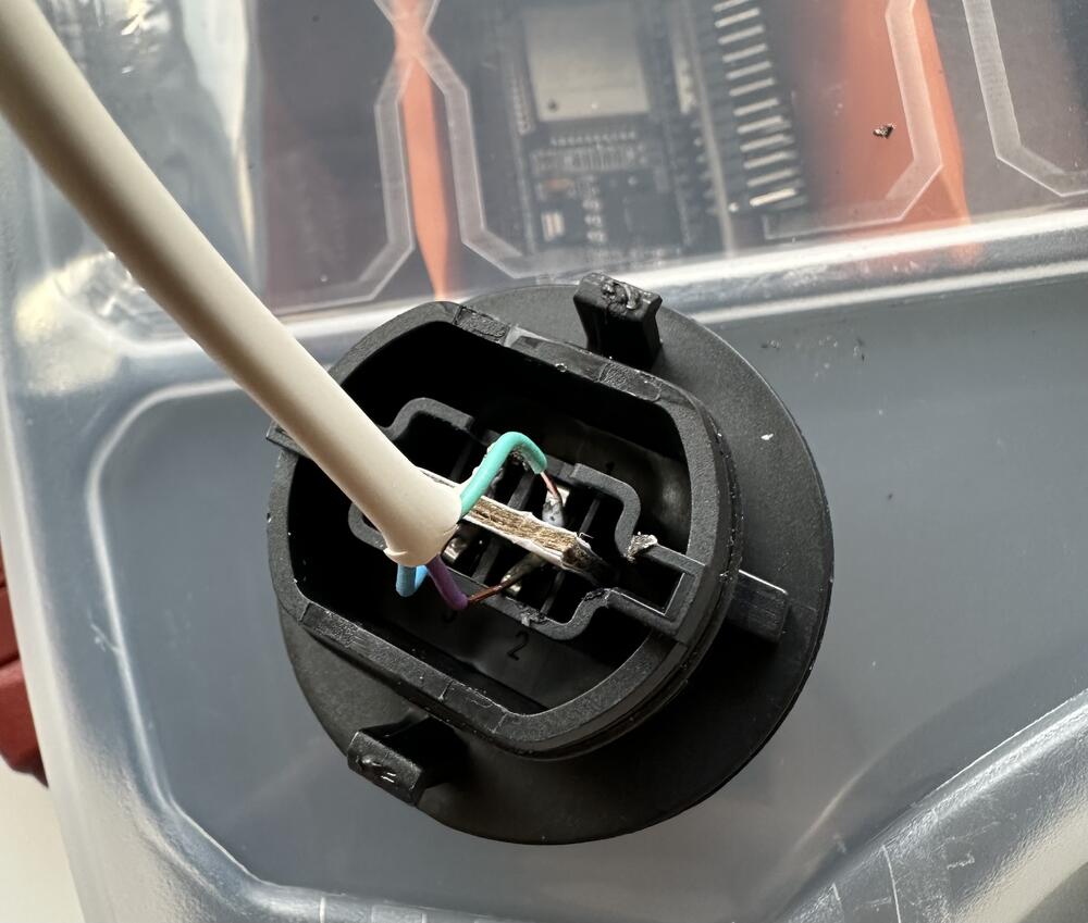

Fikk montert opp et nydelig solcelleanlegg i går, dette har Solis inverter. Og den har sin egen cloud løsning som kan integreres mot Home Assistant via HACS. Testa dette, og det fungerte fint. Men problemet for meg var at data ble sendt over med 5-10 minutters mellomrom. Jeg liker at sånn info strømmes kontinuerlig. Via comporten under inverteren der wifi dataloggeren står er en port med 4 pinner, her får du levert modbus signal og 5 volt. Som dere ser på bildet brukte jeg bare kontakten som var på dataloggeren og lodda på en ledning. Står jo tall på den til og med. Har du ikke den, eller ønsker du ikke å bruke den (eller har den) så kan du nytte vanlig 7 DIN kontakt (tror du finner disse på gamle B&O anlegg) 1: 5volt 2: Jord 3: A+ 4: B- Så kobles dette opp til en ESP8266 eller ESP32 via en sånn TTL Rs485 sak. Alt dette kan stappes inn i casen til wifidongelen, og drives av inverterens 5 volt uttak. Her er configen: Fungerer og gir alle parametere som er av interesse. Skal språkvaske litt, samt vurderer og å integrere feilmeldinger og sånt, så det kommer opp i home assistant, så skal jobbe litt mer med dette. Men her får du alt du trenger med tanke på og følge strømproduksjonen

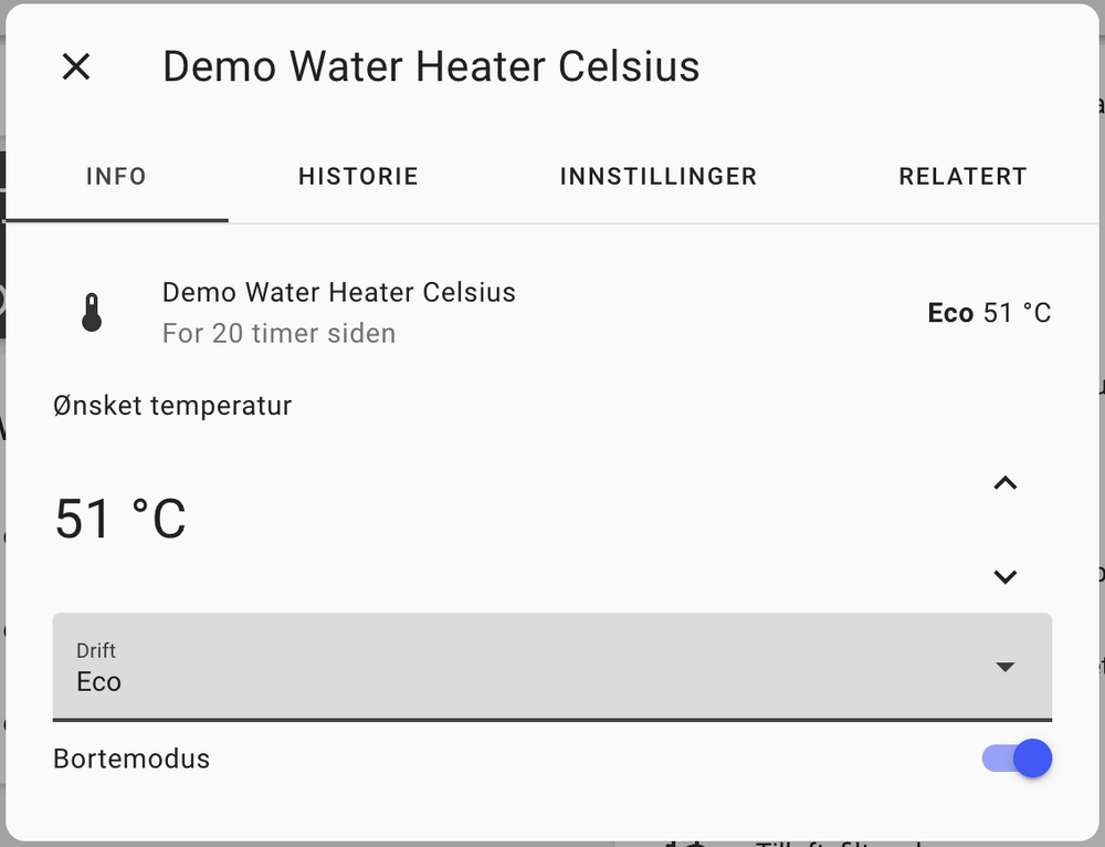

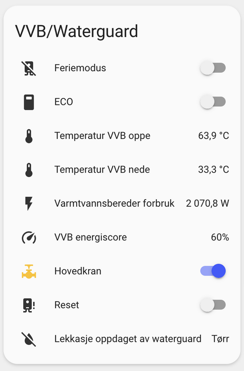

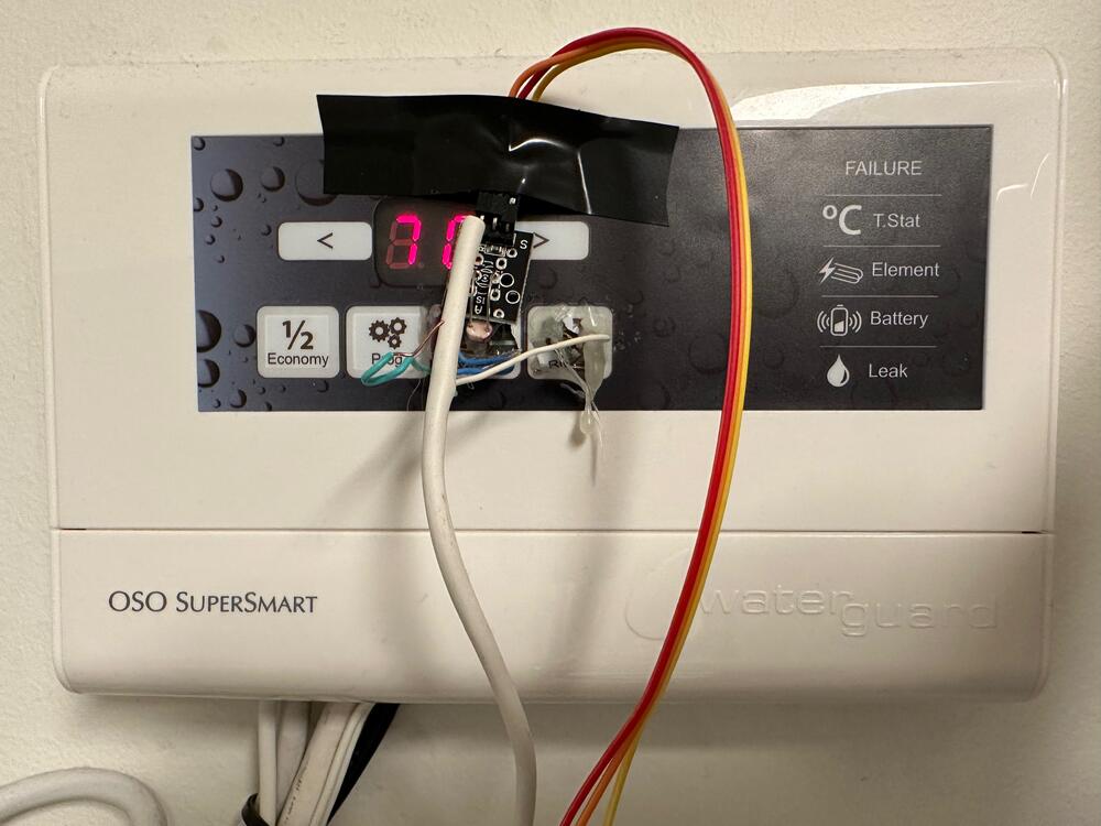

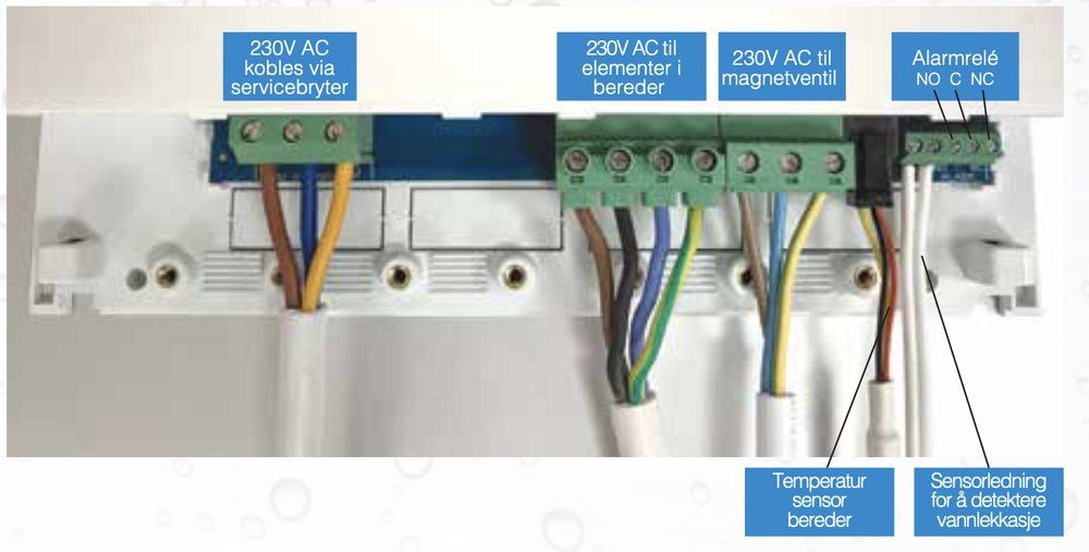

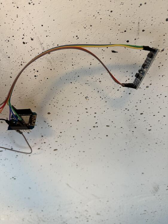

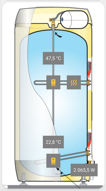

Hei jeg har Waterguard/OSO følgte med huset, visste ikke hva dette var, men viste seg jo jeg hadde flere muligheter. Her har jeg koblet meg inn på alarmreleet samt på sensorledning, så Homeassistant får både beskjed om det er en lekkasje på en av sensorene i huset (men ikke hvilken) og jeg kan og selv trigge alarmen/stoppe vannet selv (greit om jeg i tillegg har andre zigbee vannsensorer foreksempel) Fungerer fint, eneste ulempen er at du ikke kan åpne vannet/tilbakestille alarmen her i fra. Panelet som består av noen brytere har følgende nyttige knapper: "Reset" som kan tilbakestille alarmen, og da skru på vannet "Feriemodus" som skrur av VVB (nyttig med tanke på og flytte forbruk til når det er billig, samt denne og har en legionella funksjon) "Economy" deler VVB i to, og varmer kun øvre del, greit om du vil ha mindre vann å rutte med, da er det jo enda enklere å kun bruke strøm når den er billig. Det var litt vanskelig å få disse knappene inn i HomeAssistant, måtte skjære ut knappen, og feste ledninger på der knappene hadde vært, brukte limpistol og kniv til dette. Etter monterte jeg en lyssensor for at homeassistant skal ha et forhold til om modusen er på eller av (som er viktig med tanke på automatiseringer) Koden for dette er følgende: (har og vannmåleren smartifisert på denne esp32 samt temp/luftfuktighet for rommet og klargjøring av å innlemme eco knappen i systemet, dette skal være fjernet dette fra koden) Har og montert to temperatursensorer på siden av de temperatursensorene som allerede er i VVB så jeg kan følge med på statusen på de to avdelingene: Veien videre: Implimentere eco knappen Implimentert på liknende vis som "Feriemodus knappen" Om det hadde vært mulig å heller koblet seg til via modbus eller liknende? Strømmåling på kabelene til varmelementene så jeg kan se forbruk uten at jeg er koblet på schuko kontakten og at jeg kan få data om den varmer på elementet oppe eller nede Styring av sett temperatur? Skrive koden om sånt at når du skrur på igjen vannkranen så gir den impuls på "Reset" knappen automatisk, samt at hovedkran får state fra "waterguard alarmen" Utført, kode oppdatert, la og inn funksjon som gjør at det ikke gir lekkasje alarm om jeg skrur av vannet selv. Men den kommer når det kommer en alarm fra sensorene i Waterguard Implimentering av Water Heater entity i HA ala: Opdatert eget card til betjening med grafisk look:
