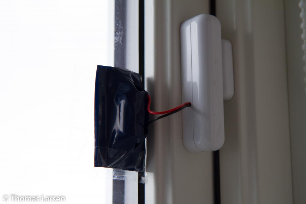

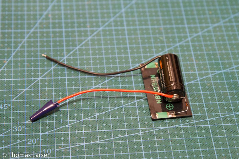

  2. Hei. Jeg holder på med et lite prosjekt hjemme, der jeg ønsker å få slutt på å bytte batterier i "alle" sensorene en gang i året. Man vet jo aldri når det er helt tomt for strøm. Jeg er i ferd med å bytte ut flest mulig PIR’er fra fibaro motion sensor til Aeon Labs MultiSensor 6, der dette lar seg gjøre.(støpsel i nærheten og oppheng av kabler uten at det synes for mye.) Til dører og vinduer bruker jeg stort sett Fibaro sine dør og vindussensorer. Disse virker helt greit, men igjen.. batteribytte… For å unngå alt dette batteri styret, så prøver jeg å bytte over til lad-bare batterier med direktetilkobling til solcellepanel. For å unngå at panelet tømmer batteriet for strøm når ikke panelet lader, så lodder jeg på en 1N914 diode mellom + på solcellen og batteriet. Batteriet jeg bruker har en kapasitet på 3,6V og solcellen har en kapasitet på max 5v ved optimale forhold. ettersom jeg bor i Norge/vestlandet, så kan jeg ikke skryte på meg optimale forhold for lading. Jeg kommer dog til å kontrollmåle test kandidaten min ved jevne mellomrom for å passe på at batteriet ikke blir overladet. Jeg ønsker å gå til anskaffelse av en lade-kontroller for dette prosjektet og ønsker å holde kostnadene så lave som mulig. Har dere noen komponenter dere kan anbefale? Skal også forsøke å få laget en fin eske til prosjektet, slik at dette er noe som kan brukes på de fleste dører og vinduer(waf :-))
