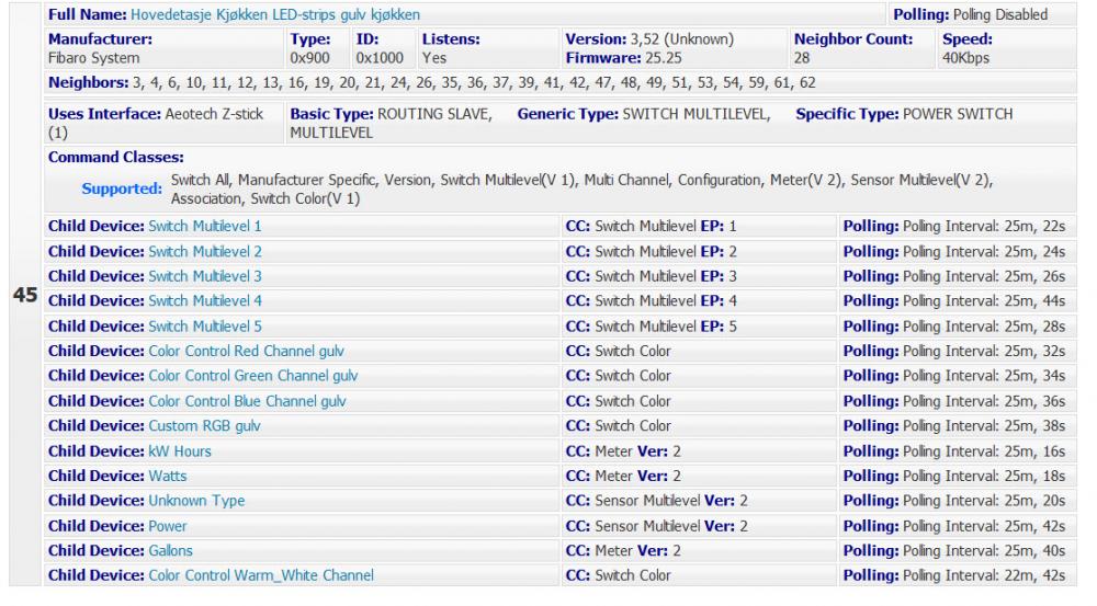

bjwanvik Skrevet 16. januar 2017 Del Skrevet 16. januar 2017 At Fibaro RGBW-kontroller er en allsidig enhet er vel en velkjent sak, men at den registrerer gallons på en RGB ledstripe, DET skjønner jeg ikke så mye av... Jeg tror ikke alle jeg har er sånn, men har sett det på flere, og det hjelper ihvertfall fint lite å kjøre rescan på de. Noen som har tips? 1 Siter Lenke til kommentar Del på andre sider Flere delingsvalg…

bjwanvik Skrevet 16. januar 2017 Forfatter Del Skrevet 16. januar 2017 hmm, det var rart. Jeg husker rett og slett ikke hvor gammel denne er, men jeg tipper det er omlag ett år siden jeg kjøpte denne.. Måtte ta en sjekk på en av de andre med det samme, ser den har 25.25, men også her måles det tydeligvis noe vann Siter Lenke til kommentar Del på andre sider Flere delingsvalg…

DiderikFrom Skrevet 18. august 2017 Del Skrevet 18. august 2017 Nå så jeg at det hos meg også har dukket opp en «Gallons». Jeg har fire rgbw (to 22.22 og to 25.25). Jeg har kun "Gallons" på én av de med firmware 25.25. Jeg er på nyeste versjon av z-wave plugin, men "Gallons" kan ha dukket opp når som helst i løpet av det siste året. Siter Lenke til kommentar Del på andre sider Flere delingsvalg…
