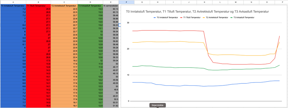

Jeg har nå lekt litt med dette, og har satt opp en flow på Homey'en som logger data til et regneark i Google Sheets.image.thumb.png.eabe15e5f5fbc5eace421fb3ebb5e980.png
Det store droppet i T1 og T2 er da jeg slår av ettervarming på tilluften. Jeg har ikke plottet virkningsgraden N, men som dere ser ligger den på tett oppunder 50 % for drift uten ettervarme, og på tett oppunder 60 % for drift med ettervarme. I det siste tilfellet er vel kanskje virkningsgrad et feil uttrykk da jeg tilfører ekstra varme, men jeg kan ikke nok om dette til å gjøre det mer korrekt.
Uansett så viser dette at jeg har en varmeveksler (en Flexit VG400 med kryssveksler) som har virkningsgrad på ca 50 % under de gjeldende værforhold, dvs temperaturer mellom -5 og +5, og en del regn og fuktig luft.

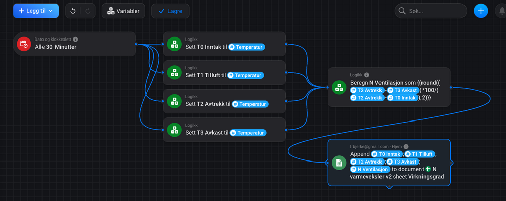

Flowen i Homey leser data fra sensorene og beregner N hver halve time gjennom hele døgnet, og den ser slik ut:
Jeg har en egen app for Homey som plotter data til Google Sheets som så langt funker bra.
