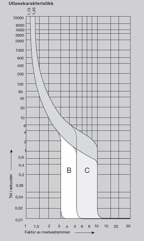

Jeg får data fra HAN ca hvert 2 sekund og jeg har også 32A hovedsikring (ca 7.4kW) men ser at jeg enkelte ganger kan ligge rundt 9kW i noe som i alle fall føles som 10 sekund, har ikke timet det... Har ikke funnet ut hvorfor automatikken min ikke reagerer kjappere men mistenker at det kan være HAN som ikke ALLTID leverer data hvert 2 sek. Sikringen har aldri trippet...
...men det er heller ikke slik at en 32A sikring ryker på 33A... Den skal klare 36A tilnærmet uendelig og 64A i minst 10 sek... Både kabler, motorer og det meste elektrisk utstyr uten elektronikk tåler ganske bra med overbelastning om det ikke står på alt for lenge.
8f5d6fea18244a848a25b344a356c3dd.jpg?maxwidth=1200&maxheight=1500
