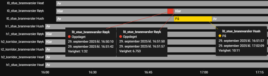

Har tre røykvarslere, l0 (Leililighet 0. etg), h1 (Hus 1. etg) og h2 (Hus 2. etg). h1 er tilkoblet 230v.
Har stått i lang tid, aldri testet dem, men for et par dager siden fikk vi vår første reele test.
Slappet av i sofaen da alle røykvarslere starter å ule.
Gikk ned til leieboer og der var det brent mat og en del røyk i lufta, dog ingen fare.
Slik ser det ut:
Så, det som er bra her er at man lett kan se hvilken brannvarsler som utløser. Dog skulle jeg ønske det var et alarm-parameter som viste alarm-aktivitet på de som ble trigget.
Jeg ser "Hush" er utløst i etterkant av hendelsen da jeg klikket på alarmen for å prøve stoppe den, ser google mener at dette er  "en funksjon på røykvarslere som midlertidig deaktiverer alarmens følsomhet for røyk i en kort periode".
Eller er det bare automatikk i at den skal gå i Hush-mode?
Jeg går ut i fra at hvis det var varme som trigget alarmen at den ville slått på "Heat" parametere fremfor "Smoke" (Røyk).
Så skal jeg lage en automasjon som trigger notifikasjon er det nødvendig å inkludere begge disse.
Dette skriver forøvrig Elko om å stoppe alarmen:
Under en alarmhendelse må du identifisere enheten(e) som blinker med røde LED-lamper, og deretter trykke raskt på Test/Stille-knappen på enheten for å stoppe alarmen. MERK: I stillemodus vil enheten ikke oppdage røyk / høy temperatur i 10 minutter. Etter denne tiden gjenopptar enheten normal drift. I løpet av denne tiden blinker standby-LED en gang hvert 8. sekund. Hvis det for eksempel registreres røyk og enheten er satt til stillemodus, vil registrering av høy temperatur fortsatt være aktiv. I tilfelle både røyk og høy temperatur registreres samtidig, og enheten er satt til stillemodus, vil verken registrering av røyk eller høy temperatur fungere i de neste 10 minuttene. Hvis mer enn én enhet i en sammenkoblet gruppe har blinkende røde LED-lamper og en aktiv alarm, trykker du raskt på Test/Stille-knappen på alle enhetene. Alle sammenkoblede enheter stopper varsling innen 5 til 10 s.
Sitat
(Ref side 19 i manual)
Jeg savner muligheten for å deaktivere alarm via ZigBee nettverket.
Ellers god læring dette.
Til orientering.
